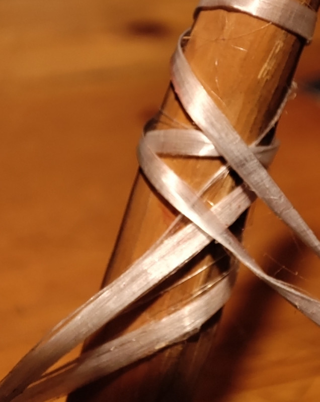

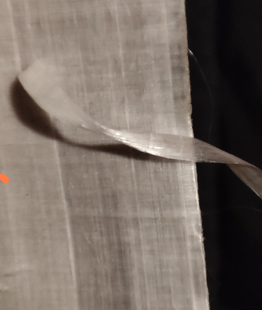

Aleh писал(а): ↑
07 фев 2024, 23:21
Наоборот. Держится в основном на обвязке. А лучшая - нить из высокомодульного полиэтилена. И желательно каландрированная-более плоская. Не тянется совсем. Правда стоит... Особенно если с вектраном.
Покопался в закромах😜. Нашёл ткань СВМПЭ баллистическая. Можно раздербанить на ленточки нужной ширины для обвязки.

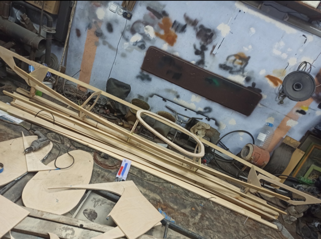

Строю каяк каркасный ,не разборной. Длина 3.9 м. Рейки у нас продают максимум 3 метра в длину. А надо больше ,удлинять рейки. Рейки 15х40 мм. Где лучше сделать соединения реек для наращивания длины и каким образом. Каяк делаю неразборной ,шкура из Оксфорда и лак сверху
Воо фото проблемы. Рейки хватает на все пять шпангоутов . Но до носа и зада ещё наращивать надо. Лучше конечно по центру соединить ,одно соединение чтоб было. Но когда все шпангоуты на одной рейке цельной это как бы надёжнее,но получается в два раза больше соединениц если по бокам наращивать

Сообщение Aleh » 11 фев 2024, 06:37
Срезать под острым углом обе рейки и склеить. Так многие делают.
