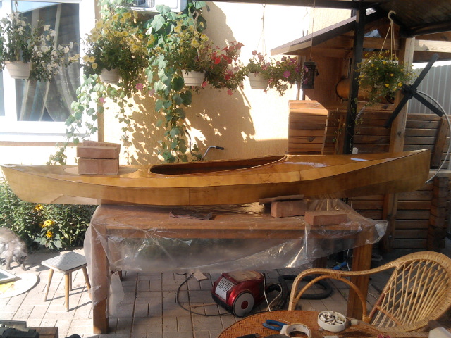

Вот построил по чертежам из этой темы. Спасибо.

фотка, мыльная но судя по всему фанера отличная. Текстура очень нравится... :oops:

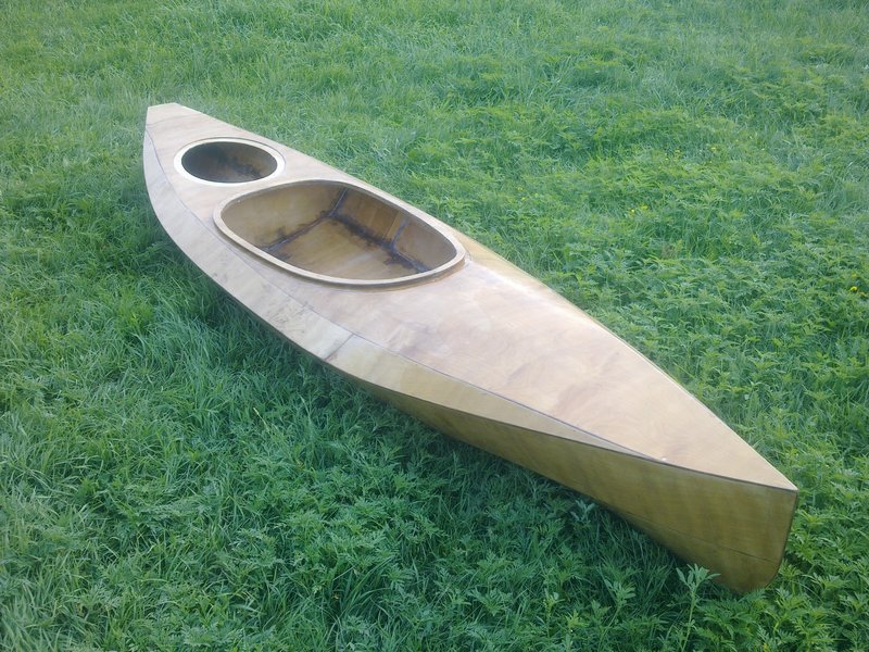

Ещё

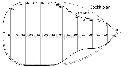

По плазовым ординатам можно посмотреть http://jcoppens.com/kayak/plan.en.php там даже по картинкам понятно.

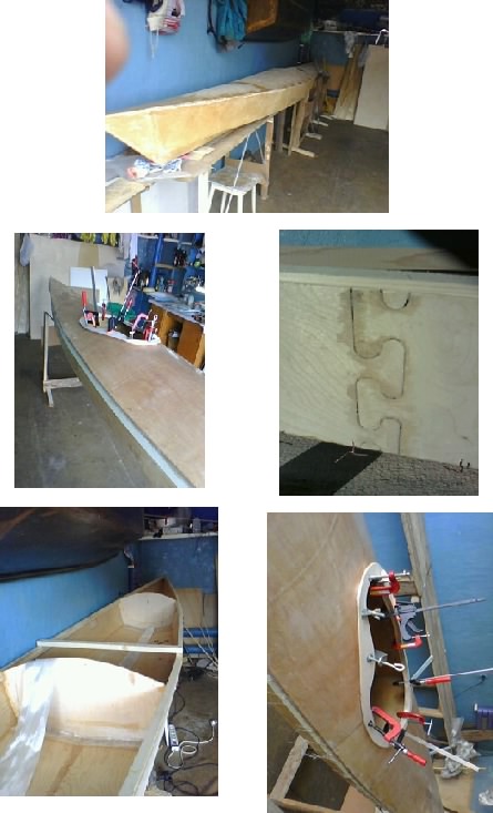

Вот тоже подходит к концу постройка Чесапика 17 по чертежам этого сайта. Заразное это занятие.
Затратил месяц, работа по вечерам. Фанеру хорошую не нашел, в наших краях продают ФК
листы 150х150см, 4мм за 280руб. Много стыков. Фанера не очень прочная. Правда когда оклеил стеклотканью
, корпус стал довольно прочным. Смолу и ткань брал в Стройиндустрии.
Из 5 кГ смолы 1.5 кГ загубил(закипела). Кипит даже в замесе по 100грамм. Теперь для доделки докупаю
в коробках по 280г. Сейчас надо покрасить и сделать лючки и затем на воду.
Вопросы: что использовать для сидухи гребца? Какова ширина кокпита по реальным чертежам? У меня
получилось 35см.

1/ На первое время можно просто стелить коврик туриста - тепло, мягко. А дальше смотреть варианты.
2. У моего чесапик ширина кокпита внутри 43 см.
как вариант:
