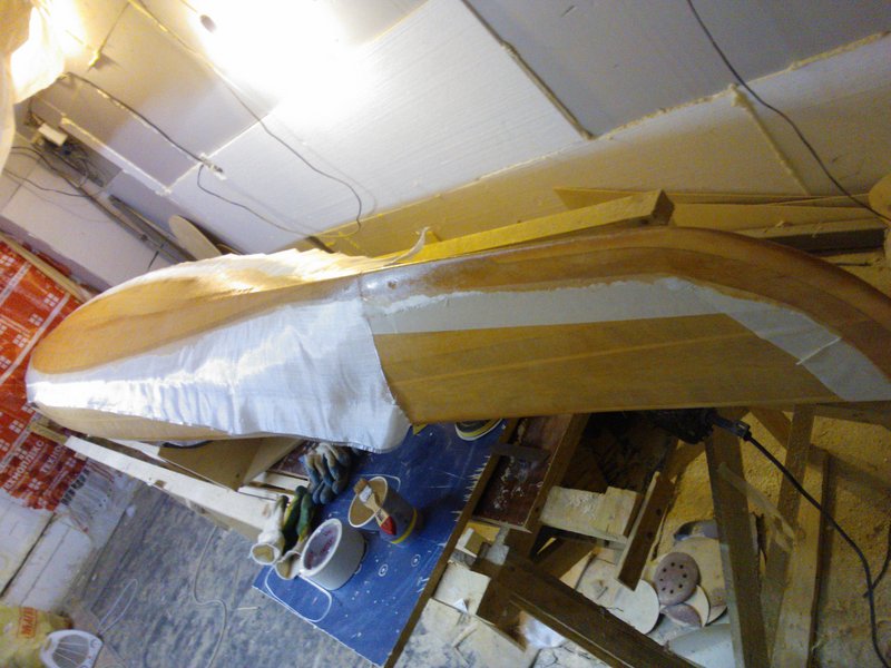

Далее по плану заменить временные и не вклеенные шпангоуты из фанеры на реечные из липы, добавить пару слоев стекла на дно и полностью закатать лодку еще парой слоев смолы валиком. Ну и далее по алгоритму...

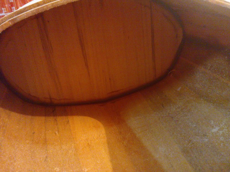

Мне на фотке которая "А что не нравится не пойму" бросается в глаза острый угол хвойной вставки. Может наружный контур по контуру корпуса сделать?

По корме то все нравится. Угол да, скруглю. не доделано просто. Мне нос чем то не нра.

А по мне нормальный нос

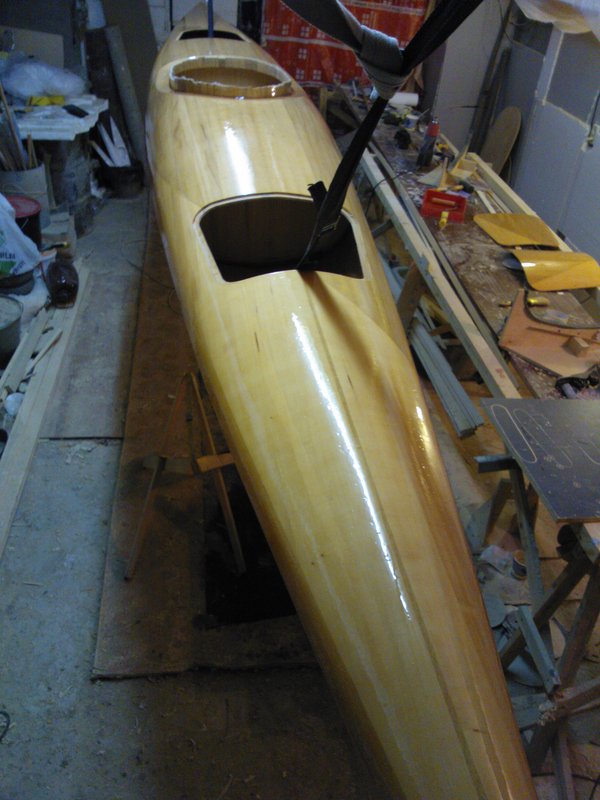

Корпус окончательно покрыт всеми слоями ткани и смолы.
Это третий слой. Решил липу прикрыть надежнее.

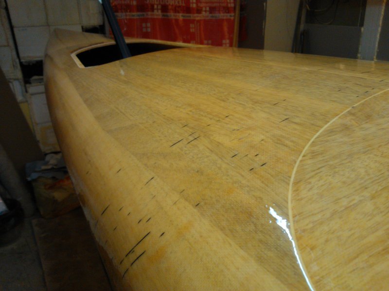

Небольшой брак ткани

Пока смола будет долго и нудно окончательно вставать займусь мелочами. Ободок на кокпит почти готов-осталось приклеить. Пяточные упоры, сидушку (ума не приложу), крепеж лючков, обвязка (до сих пор не решил делать или так оставить), ручки для переноски лодки. А потом шлифовка, лакировка...
