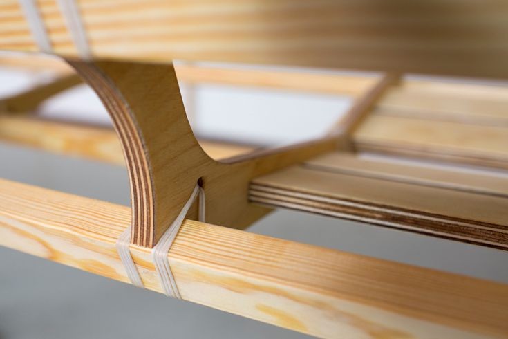

И какой веревкой обвязку сделали?

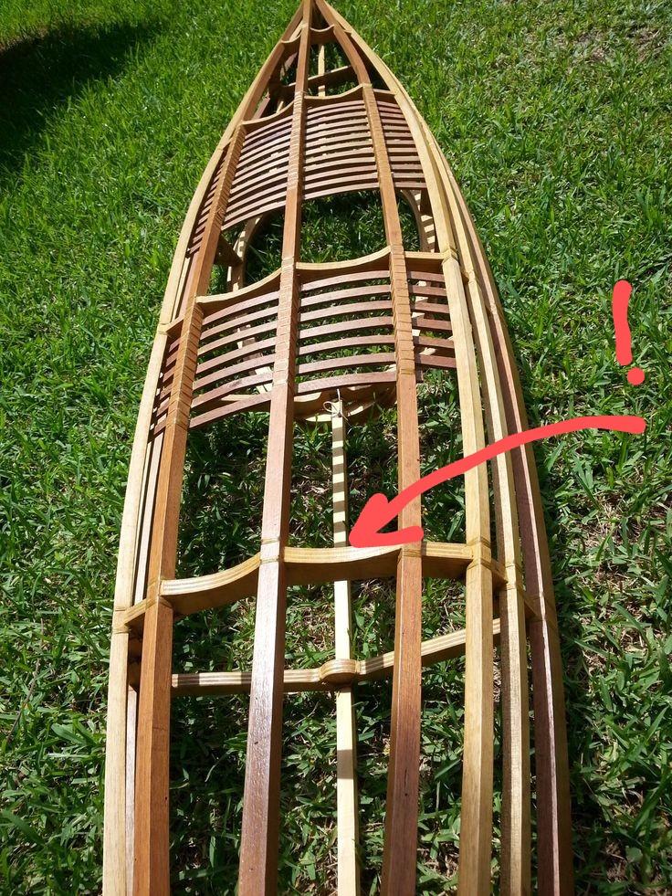

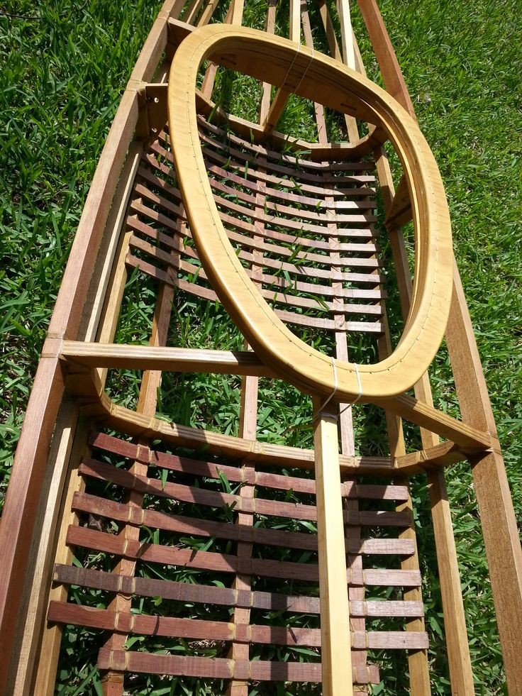

На сеа беа каркас похож. Такой же делаю сейчас. По выходным. Пока только выпилил шпангоуты. Внутрянку в двух шпангоутах выпилил только. Те через которые ноги проходят. А так немного из менил конструкцию в плане передняя носовая часть она будет на уголок крепится прямо к крайнему носовому шпангоуты ,а задний нос так же будет крепиться к крайнему заднему шпангоуты. Куски получились 60 см в длину на нос ,90 см где то на зад. Внутри внутрянку выпилил для уменьшения веса. Купил бруски 40/20 трёх метровые. Длиннее не было . Пока пилю все электролобзиком. Стапель буду скоро пилить . И шлифовать доски. Шлифую лепестковым кругом наждачным 125 кругом уши. Вообщем не спешу. Немного в каркас доработки по ходу пьесы ввожу
Евген86
Сообщения: 239
Город: Ейск
Сообщение Евген86 » 07 фев 2024, 14:55
Сами стрингеры планирую на деревянные типа чепиков крепить на клей вместо шурупов. И обвязать.

Sea bee, немного фоток
Рейка 25*25
И да, на шкуру тент не годится🧐

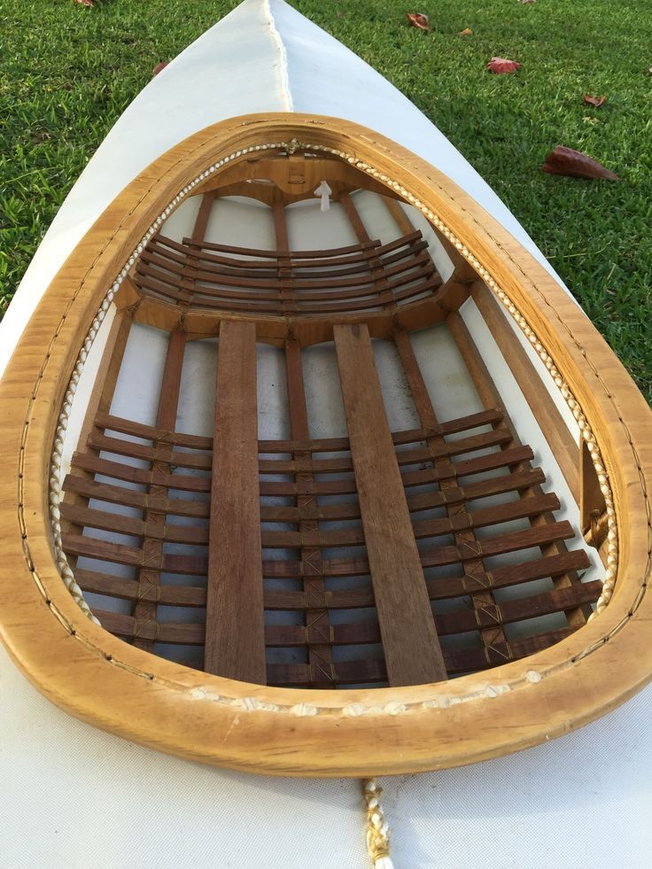

Для шкуры я Оксфорд 600 купил 250 что ли плотность. Вообщем плотный. Им обтяну. Сверху яхтным лаком пропшикаю . Вроде так делают шкуру .

Верёвку какую использовали для обвязки и шитья шкуры?

Проект не мой, с инета
Верёвка - ровинг, в идеале PE( свмпэ), потом кевлар

Я планировал толстую капроновые нитки использовать для обвязки и сшивания шкуры на каркасе. Типа как сапоги такими нитками подошву прошивают

Евген86 писал(а): ↑
07 фев 2024, 16:53
Для шкуры можно, рейки плохо- нужен ровинг.
