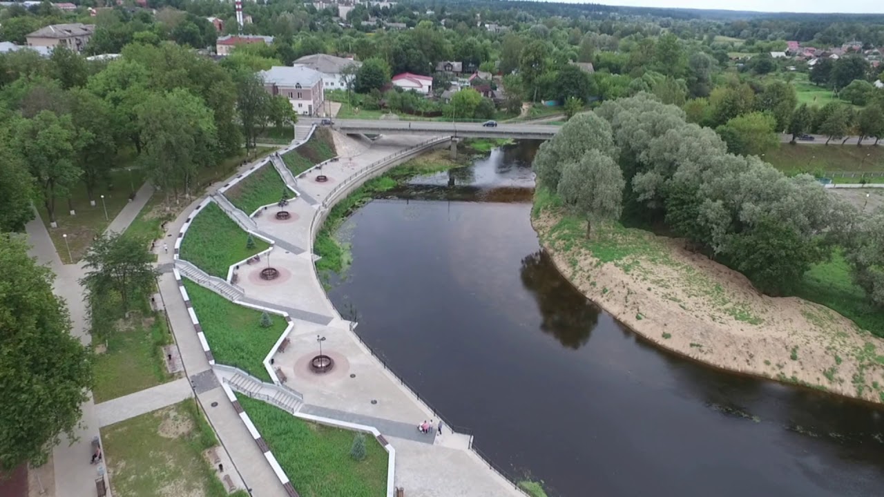

Я в гробу видал эти ваши "морские каяки". Спуститесь на грешную землю с заоблочных высот, где вы витаете в садком сиячном дурмане. Вы давно в городе Луге не были ? Откройте глаза пошире и посмотрите на акваторию для плавания (река Луга на первом фото) !!!!
Вы вообще в какой стране живёте ? Мы точно в одной и той же стране живём ?

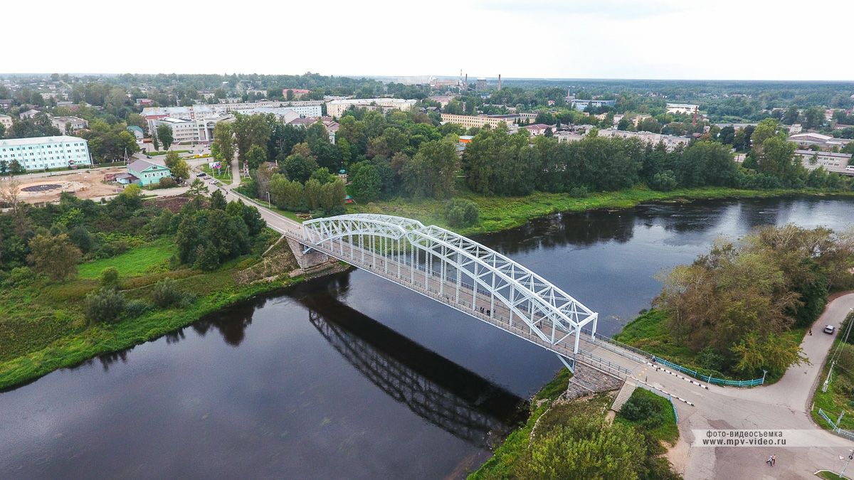

На втором фото - г. Боровичи и р. Мста. Как там с прибоем ? Как со штормами ? Там точно нужен сияк ? :D
