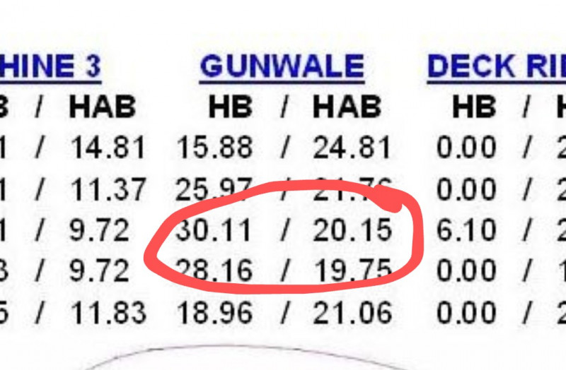

Не. Есть в футах ,вверху и внизу тоже самое в метрике (сантиметрах) metric (centimeters). Хотя в сантиметрах чё то выходит микроскопическая лодка.
Сообщения: 400
Reputation: 108
Сообщение Ерик » 26 янв 2024, 01:53
Внизу всё правильно
Линия борта на третьей секции 30см, высота 20.15-- ширина 60 см
Евген86
Сообщения: 239
Город: Ейск
Сообщение Евген86 » 26 янв 2024, 02:06
А ширину 60 см где нашли ?
Сообщения: 400
Reputation: 108
Сообщение Ерик » 26 янв 2024, 02:09
30*2

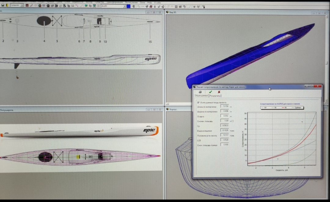

Понял. Это половина чертежа одного шпангоута,вторая зеркальная. По идеи должна быть программа серьезная куда вводятся координаты точек и получается чертеж.
Сообщения: 400
Reputation: 108
Сообщение Ерик » 26 янв 2024, 02:27
Самая простая -Freeshipe

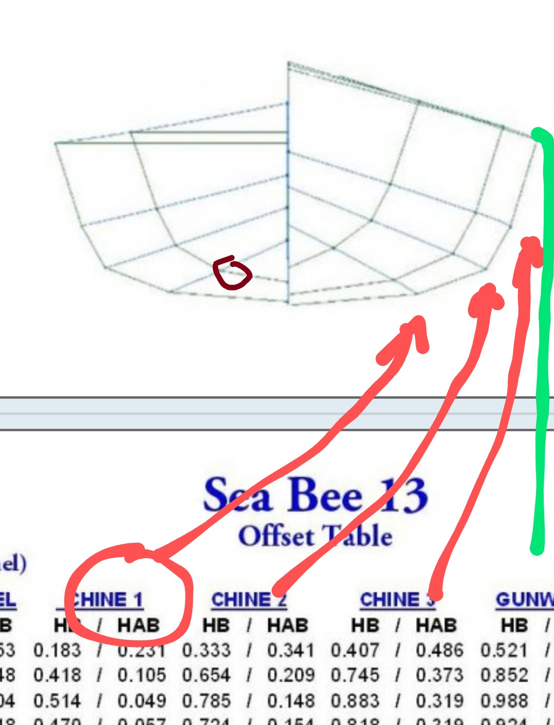

Шпангоуты - это поперечины . Шпации - это точки краев шпангоута. Если я прав,то ещё один вопрос - в одном шпангоуты ,на примере sea bee 13 ,,где конкретно эти точки : keel,chine1,chine2,chine3,gunwale,deck ridge? По переводу только понял ,что точка ,keel -это киль и это нижняя по центру точка,deck ridge- это перевод конек палубы- это верхняя точка по центру. Gunwale-перевод планширь- где это на шпангоуты не понял ,так же как и сhine 1,2,3 не понял где точки эти
Сообщения: 400
Reputation: 108
Сообщение Ерик » 26 янв 2024, 03:25
В таблице координаты точек пересечения поперечной плоскостью с линиями корпуса: килем, скулой1 (chine1), скулой2.... , планширем( стык борта и палубы)...
В таблице задана шпация( шаг) этих поперечных плоскостей. 2,4,... От носа лодки.
