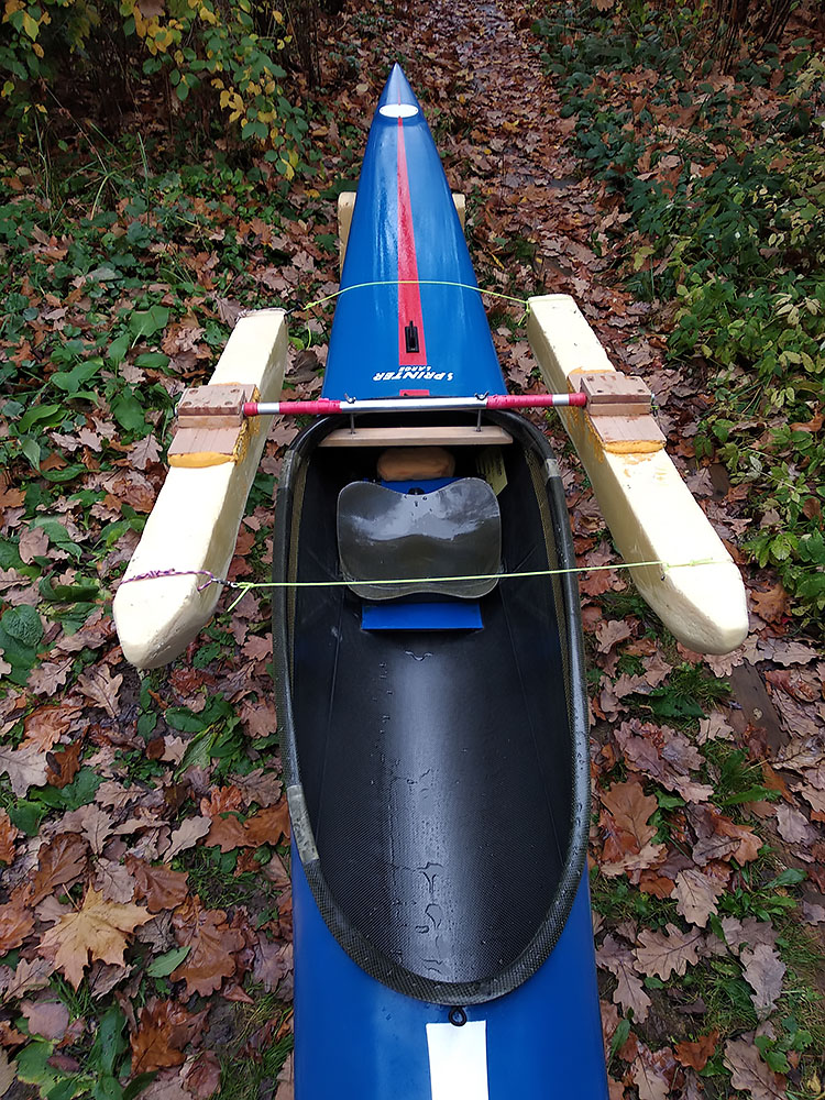

Сообщение Шкешыр » 12 ноя 2020, 00:49
Есть ли у вас видео какого-либо вашего похода по волнам с аутригерами, когда их использовали?
Какая была ширина между аутригерами и расстояние от поплавков до воды ? Какие примерно амплитуда , длина волны, и курс относительно волны, когда было наиболее некомфортно идти ?
Видео нет. Ходил вот на этом:
Волны были разные. Всегда брызги. При боковой волне от 25 см и выше очень некомфортно из-за кренов от поплавков при подходе волны к ним.

Сообщение H-520 » 12 ноя 2020, 03:35
Шкешыр, я очень прошу прощения,но это нельзя никому показывать. Сбоку еще можно, если хотите поделиться результатом своего труда.
Мог бы быть толк, посади их на двухметровую трубу.
ЗЫ На скорости в глиссировании они работают с качеством минимум раз в 20 превышающем качество подводных крыльев, но если их лишить рычага балок и присобачить к корпусу, они ничем не отличаются от утолщений на корпусе равной формы.

Сообщение Mikle » 12 ноя 2020, 04:52
H-520 писал(а):
12 ноя 2020, 03:35
Насколько я понял, Шкешыр расположил аутригеры близко корпусу чтобы и корпус и аутригеры были в одной фазе волны.
Какой на самом деле оптимум по высоте расположения и по расстоянию между аутригерами - непонятно.
С глиссированием, полагаю, проблема будет в том, что такие поплавки должны быть достаточно широкими. В отличие от узких, при зарывании в волну они будут создавать слишком большое гидродинамическое сопротивление.
