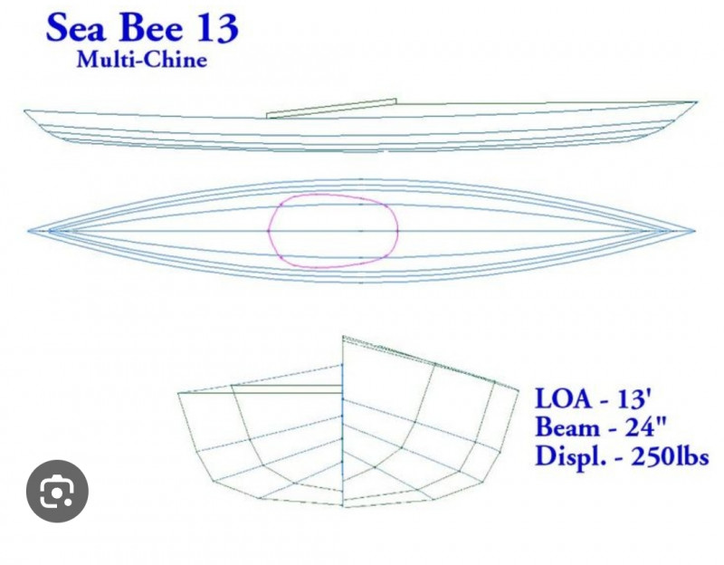

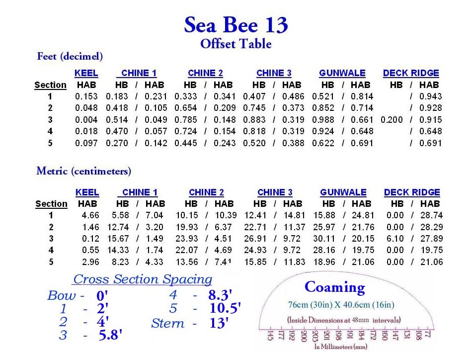

Добрый день . Посоветовали ваш форум по подсказкам по чертежам. Есть чертеж каяка sea bea 13. Не могу до конца разобраться с таблицами к чертежу. То что 5 секций это понял. То что каждая секция иметь 5углов тоже понял. Длины не пойму как читать и переводить на бумагу. Что такое HAB и HB/HAB не пойму. KEEL ,CHINE1 ,CHINE2,CHINE3,GANWALE,DECK RIDGE- это название столбцов . Перевод киль,Китай 1,китай2,Китай 3,планширь ,конек палубы. Кто с такими чертежами сталкивался,подскажите. Прикрепить изображения не нашел где можно. Точнее выдает ошибку при подгрузке

Да. Этот чертеж. Как расшифровать цифровые таблицы? Я так понял это размера поперечин каркаса,шпангоуты вроде называются. Единственное понял про центральную часть для посадки человека . При чем все почти перевел на английском. Но собрать в кучу не пойму.

Для фанерного каяка нужна развёртка - надо рисовать модель, для sof - лучше взять проработанные проекты типа:
https://ckboat.ru/kayak-all-water/
Ещё лучше присмотреться к более длинным кораблям 😜

X -положение шпаций- в таблице 2,4,5.8,8.3,10.5,13
У- HA( +-)
Z- HAB

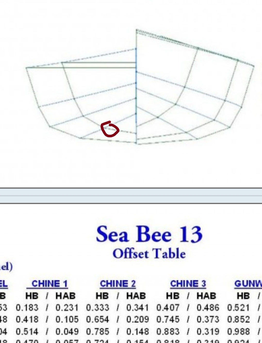

У- HA
Z- HAB
Точка на картинке
X-10.5'-305cm
Y-8. 23
Z-4. 33
Chine1 section 5

CHINE1, 2, 3 — это не Китай, а скула лодки, на сколько я понял.

Так это чертить по координатам получается ,переводить дюймы в сантиметры и эти точки указывать ,потом соединять.
Сообщения: 400
Reputation: 108
Сообщение Ерик » 26 янв 2024, 01:43
Там таблица в см, только положение шпаций- в футах
