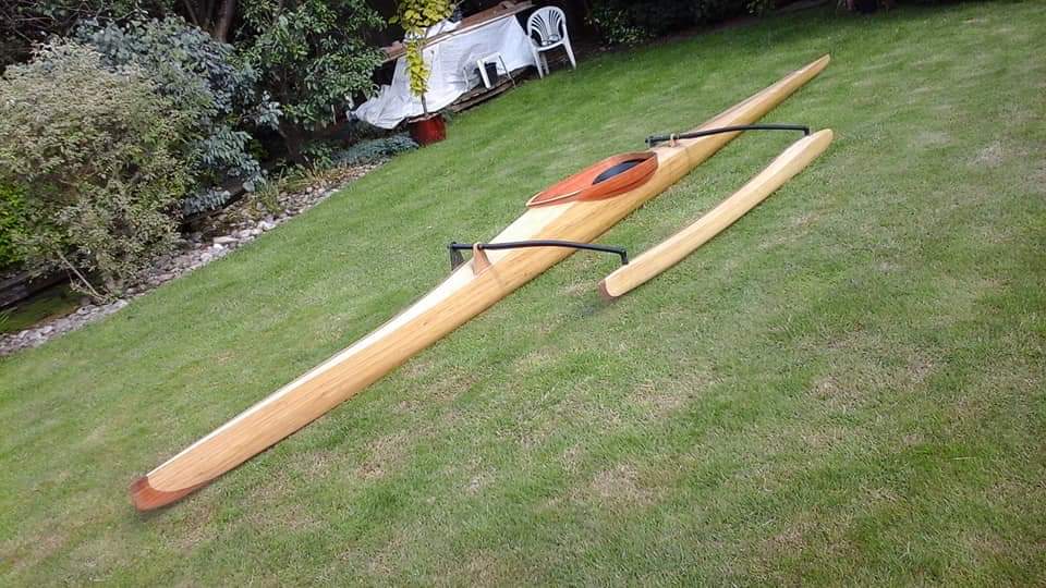

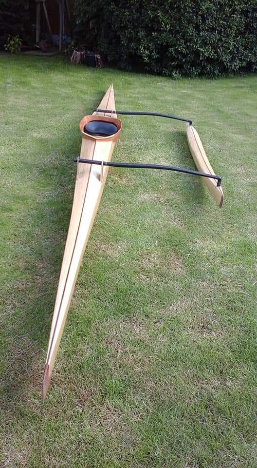

в одной из групп фб выложили
The difficulty in a va'a is going in a straight line. The boat is rudderless and always wants to veer off to the side of the ama (float).
Сообщение asi2007@ukr.net » 14 окт 2019, 22:10
смотрится как папа и сынок :D

Сообщение Аутриггер » 15 окт 2019, 01:08
Сынок будет постоянно купаться, что само по себе уже плохо. Папа вполне нормальный, но гребцы на таких папах почему -то гребут исключительно канойным веслом. а это уже просто полная шизофрения. На Гавайских островах это просто дань традиции. Но нам - то это на кой ?

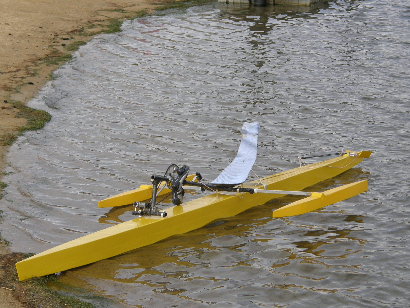

Действительно узкий ! Два соображения по поводу ролика.
1. Я всю жизнь кручу педали. Рассказывать мне про велик ничего не нужно. Я вдоль и поперёк проканал эту тему. В кач. физкультурного снаряда я оцениваю велик оч. невысоко. Ляхи (окорока) он накачивает - будь здоров. А с задействованием мышц торса - полный швах. И позвоночник никак не разминается. А это уже и вовсе хреново.
2. Высота аутриггеров над водой из вашего ролика плохо понятна. В моём представлении нужно минимум вот столько ... Но не с одной стороны, как на фото, а с двух сторон должно быть столько. И ещё нужно поставить аутриггеры под углом к поверхности воды, чтобы чирканье было глиссирующим и как можно более коротким.
