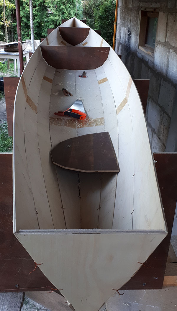

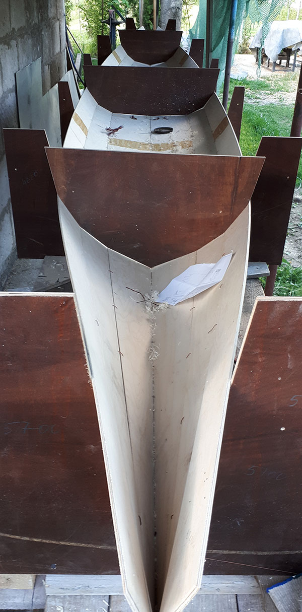

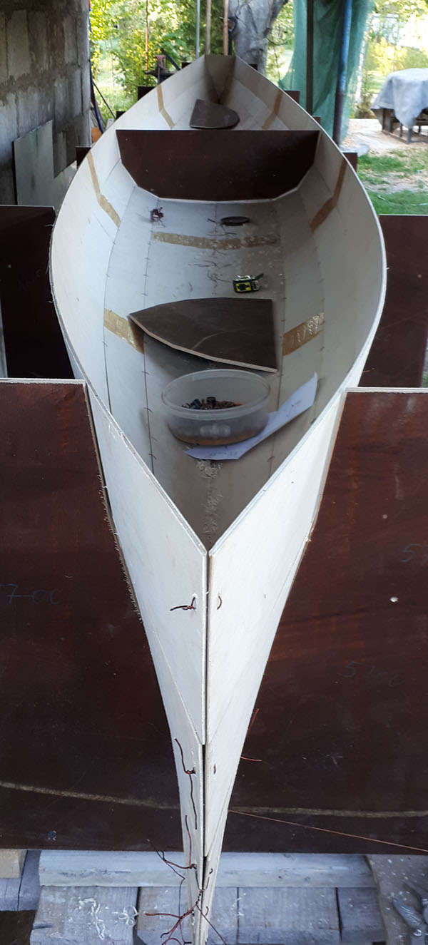

Корпус начерно сшили. Все пока сошлось. Это уже хорошо, т.к. нарезан еще один такой корпус. Очень удобно контролировать геометрию (смещение поясьев), если отверстия в нужных местах под стяжки уже были сделаны на чпу. Шпангоуты временные, не закрепляются, просто для контроля. На их местах будут постоянные с учетом высоты деки. Но это после оклейки корпуса изнутри. Из минусов-проволка тонкая -1 мм. Даже не все стяжки ставили. Приобретется потолще- хотя бы 1.5 мм.
ПС. Процесс обретения из плоских деталей объема задействованным лицам понравился.

Да. Транец сделан для возможности установки электромотора. Правда не на самом транце, а на кронштейне, закрепленном к транцу.
