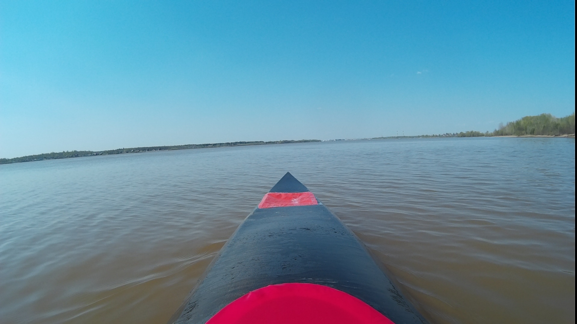

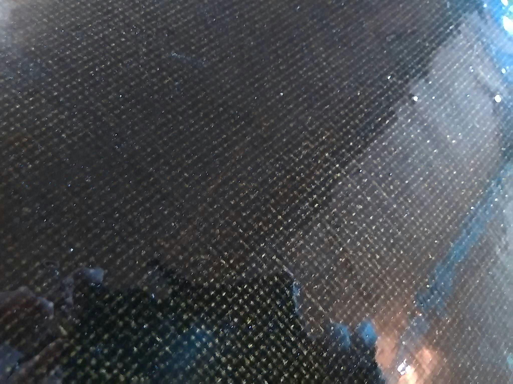

Покрывал фанеру черной морилкой на водной основе перед сборкой. Выглядит интересно, вблизи слегка напоминает карбон. Ткань Ортекс-160, смола ЭД-20, отвердитель Этал-45М.
Когда шлифовал стыки после склейки фанеры в паре мест морилка сошлифовалась, и потом заново проморить эти места не удалось т.к. они при склейке пропитались эпоксидкой. Вот такой нюанс.
