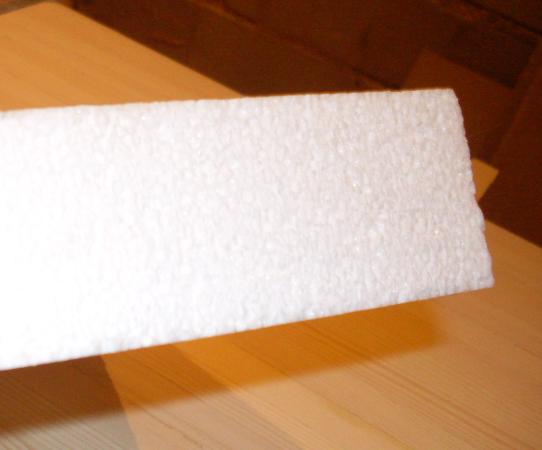

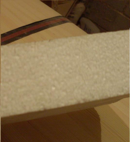

Народ у кого есть электрорубанок?
Попробуйте при случае строгануть кусок пенопласта. Жутко любопытно хорошо ли он строгается. А то смотрю как буржуи лихо болванки шейпят аж зависть берет
http://m.youtube.com/watch?v=ZBnzh-B__lY
vavan181
Сообщения: 746
Reputation: 11
Город: алапаевск
Сообщение vavan181 » 23 мар 2015, 02:57
строгается нормально ,на фото упаковочный 20 кг м3
