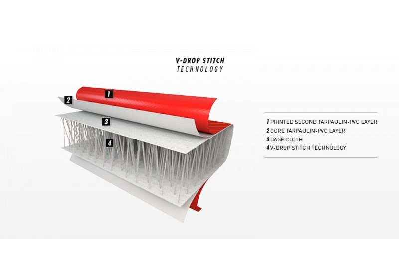

Legalizer писал(а):А вот надувную доску, к слову, своими руками не сделать. Там все сильно технологично.
Ну "рибы" народ вполне себе делает, вряд ли доска сильно сложная штука. Надувной матрас странной формы, не?

Legalizer писал(а):Нудвнушка не так дорога сравнительно. ДА и жесткая доска тоже, кстати, сли не заоблачной какой-нибудь марки. А насчет сколхозить - так проще и дешевле сколхозить цельную доску...... Ничего не мешает.
Где её хранить? Как её затащить в конце концов в квартиру? Для меня год назад эти вопросы не возникали, но после некоторых событий на Донбассе возниклиИзображение

Жесткость и форму надувные доски приобретают за счет сложной внутренней структуры.

Насчет надувной доски в плане изготовления ни чего сложного нет.
Берется кусок айрдека котороый на фото выше выложли. Вырезается форма доски. Борт заклевается полосой ПВХ ткани. Вклеивается клапан и крепления для плавников.
Все это ручная работа с клеем в конечном счете, так что вполне выполнима в кустарных условиях.
Проблема тут в материалах, айрдек метражом даж не знаю где купить, если не оптом за бугром.
Совсем нет! На вложенном фото показано, что у нее внутри :) Это сильно не матрас. Собственно поэтому они и имеют достаточную жесткость. Если сделаете матрас, то он как матрас себя и будет вести.
aborigen меня опередил. Вот та картинка очень показательна.

Толщина sup досок 10-15см. Так что айрдэк в два слоя ложить. Либо доводить обЬем доски до желаемого путем увеличения длины с шириной:)
