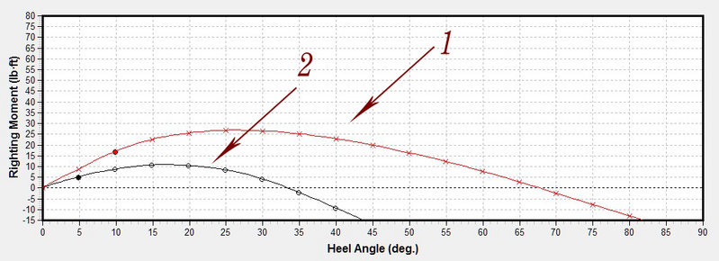

- при изменении веса каякера и груза у меня ничего не происходит с характеристиками в таблице стабильности, не меняется осадка, такая же история при переносе средней линии;
Программа при изменении грузоподъемности не меняет характеристики стабильности а меняет график (1). Ваша задача свести вместе с графиком (2). Это достигается тем что вы поднимаете или опускаете ватерлинию. Стабильность достигается изменением параметров ширины и формы шпангоутов.
