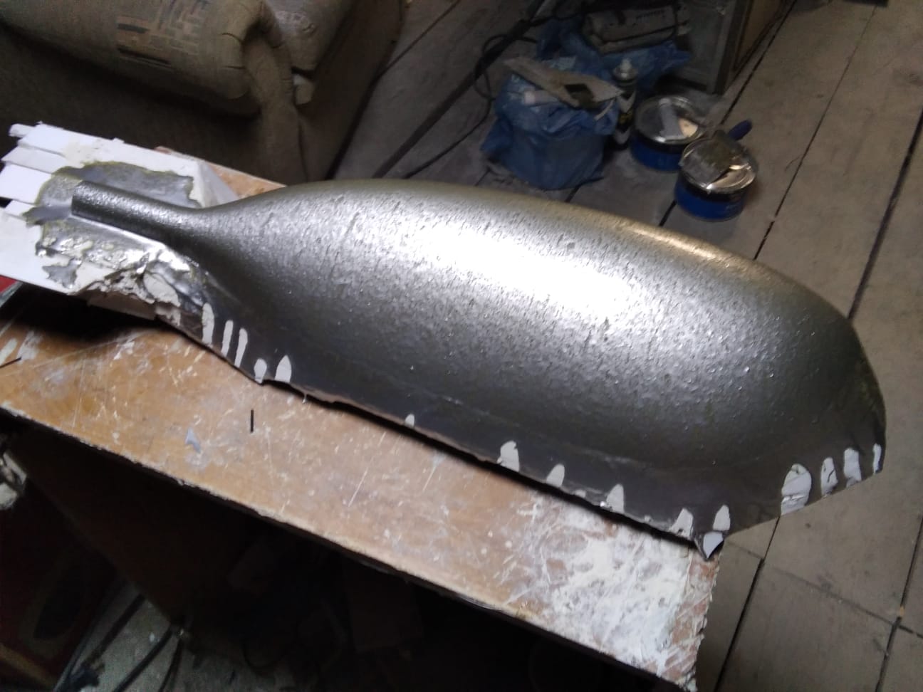

Начал делать матрицу на Лэтмана. Просто картинка, а то все матрицы заформованы, сырые, хоть что то запостить 😁

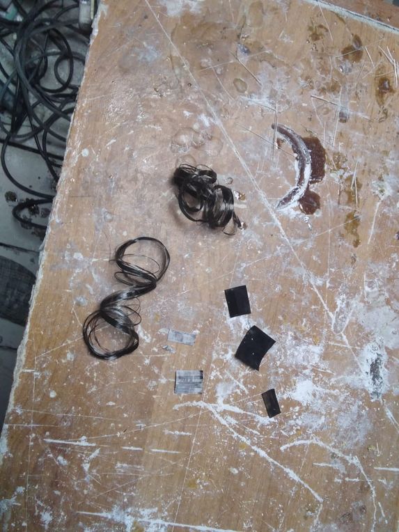

Матрица на ложку делается по остаточному принципу. Если в конце дня осталось время, остались силы, то немного продвинемся. Сегодня препарировал шафт. Кто не в курсе как это делается, объясняю. На газовой горелке выжигаем смолу, нюхаем вонючий дым. Остаётся только карбон, он не горит. Разматываем и смотрим из чего сделано. Этот шафт, что был с веслом, явно куплен на китайском Али. Сначала два слоя намотки ровинга, причём угол намотки нулевой. Это как резьба на болту. Нормально мотать 60-80 градусов. То есть сильно параллельно. А тут просто намотано на дорн, это такая палка-оправка. Ну и представьте работу на излом, как шафт и работает. Тут даже невозможно приложить нагрузку на разрыв карбона, просто нитки резьбы расходятся, просто мы смолу ломаем, карбон не работает. Правда сверху ещё было два слоя однонаправленного препрега. Но это что мёртвому припарки. А выглядело всё как настоящий шафт. Это я к тому что надо осторожно относится к красивым карбоновым палкам с АлиБабы. Можно попасть в просак и шафт просто сломается под собственным весом.
Это гель? На вид как будто краскопультом задували. Используете специальный пистолет для гелькоута или малярный с крупной дюзой? Я думаю у китайцев взять, есть дешманский с дюзой 3 мм и есть дороже типа специально для гелькоута, где стаканчик пружиной поджимается, вы наверняка знаете, только вот не знаю как они с такими соплами воздух расходуют. Сильно прожорливые? И ещё, от геля такой же опыл везде, как и от краски? Или это от пульта зависит?

Пистолет для геля с пружинкой это G100. Очень правильный пистолет, но он американский, поэтому цена очень не правильная. Очень простой, три детали, поэтому вечный. Если не очень напряжно по деньгам, то лучше взять и не париться. Есть, конечно, китайские аналоги, даже как то работал нашим, но качество было колхозное. Вобщем, если если есть аналоги в два раза дешевле, то стоит посмотреть. Ещё есть пистолеты для грунтовки, пескоструя... вобщем самые простые, такими тоже работал, отлично. Для геля стандартная дюза 4.8 мм. Малярные пистолеты не годятся, там слишком узкие каналы, обязательно гель встанет, придётся выжигать, вобщем пистолет быстро на выброс. По компрессору зависит от площади детали. Весло, каяк или катер. Так что сначала попробовать тем, который есть, а потом уже решать надо ли увеличивать.
У меня на фото эпоксидка с мраморной пылью ( микрокальцит) и серебрянка. Эпоксидного геля нет, а матрица будет эпоксидная, потому что потом изделие надо будет прожаривать. Задача с этой лопаткой не повторить Лэтмана, а сделать из стеклопластика максимально возможное по прочности изделие. Можно взять очень качественные и дорогие материалы и получить от них только половину возможностей, а можно взять по проще, гораздо дешевле и выжать максимум. Вот этим и занимаюсь. Поэтому вакуум, термостатирование....
Ещё по факелу добавлю. У пистолета для геля факел конусный, пятно круглое, а у малярного пистолета факел спюснутый, с гелем так сложнее работать. Гель густой, капли тяжёлые, поэтому опыл гораздо меньше, чем в малярке.
