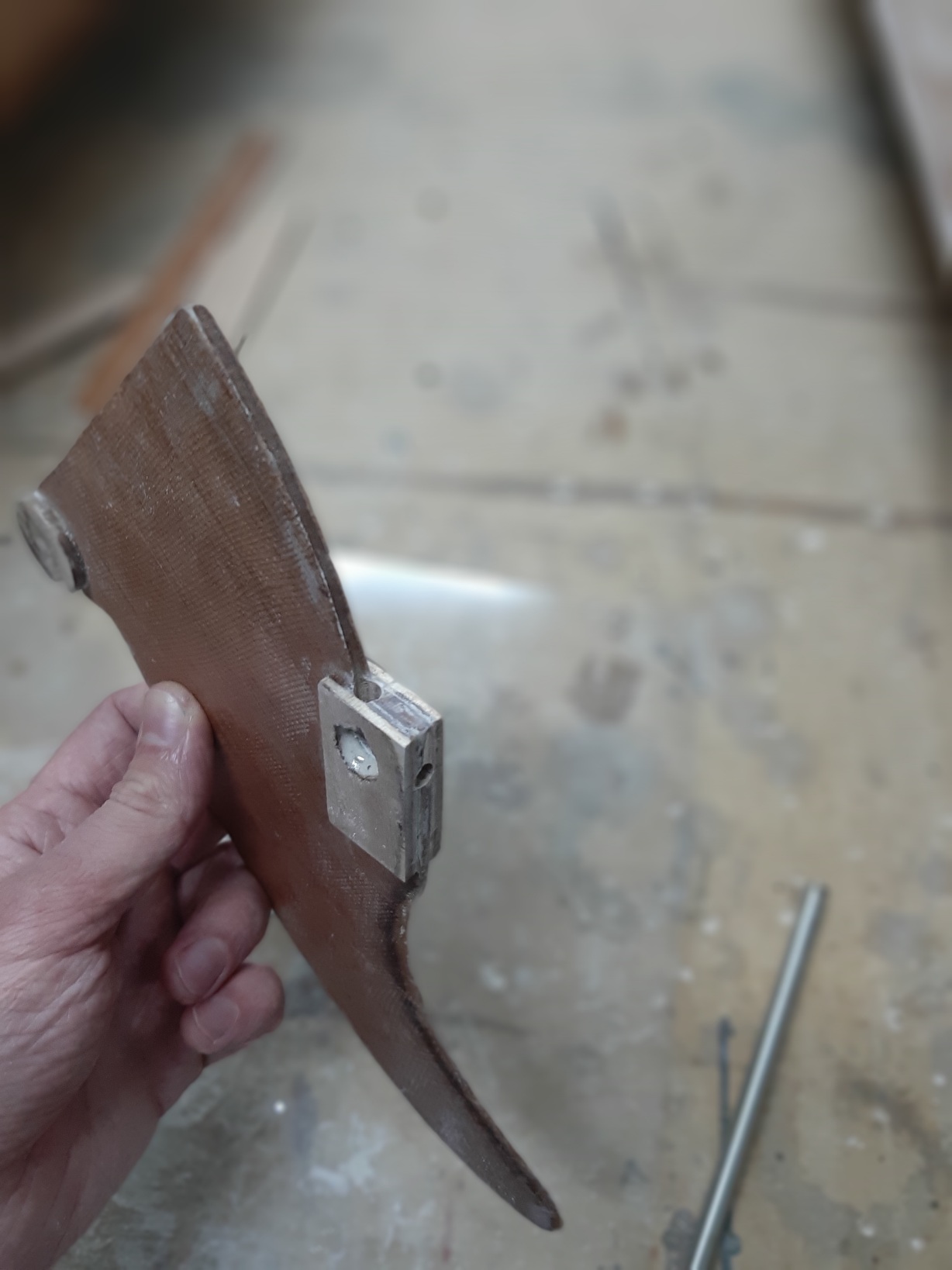

На первых лодках ставил скег ровно по килю. Успел намучаться с застрявшим пером. Берега у нас песчаные, и возможностей случайно замусориться хватает. О проблеме обычно узнаешь при отходе от берега и возвращаться бывает напряжно.
Затем заметил у Шадэ смещение бокса от киля и решил попробовать. Проблем со сканом стало на порядок меньше.
Есть ещё один нюанс. Попозже выложу пару фоток разницы щелей в корпусе для скега.

вопрос о направлении скега относительно курса. Подумал, что щель в корпусе с минимальными зазорами выставит скег. Плюс ещё не задумался о смещении с киля. Итог: куча траблов, которые со временем научился избегать, но все же. Киль-самая нижняя часть корпуса.
При смещении бокса большая часть проблем ушла. Конечно, по опыту бокс уже стараешься не подставлять, но даже это не страхует от засоров. Ответ: открытый скег, что тоже подглядел где-то. Но я о смещении. Его нет. А если и есть, то вы не заметите. Разгонял лодку и бросал. Не уводило. Но это из практики.

Сообщение пузотер » 17 фев 2022, 05:07
Вот
Имеете в виду, щель скега около 4 мм, впритык с толщиной фанеры, из которой скег сделан?
Согласно Шаде ширина щели 12 мм (3 листа фанеры) а на перо приклеиваются спейсеры, т.е. в этих местах ширина тоже 12 мм, лишнюю толщину нужно снять. Получается, спейсеры удерживают положение и центруют, а перо в коробке находится с хорошим зазором
Да. Ширина щели должна быть избыточной к толщине пера скега. Дошло это до меня сильно не сразу. Но избыточную разницу я клеил не на перо скега, а внутри скегбокса. Те перо имеет одну толшину. Отсюда и ширина щели в корпусе и пару мм свободы. Идеальные условия доже для песчинок.
В последнем проекте отверстие для бокса было во весь бокс, излишки которого спилились снизу.
