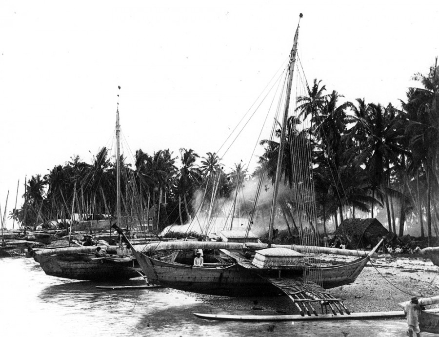

Балансир проа имеет столь гиг. удлинение, что в реально достижимом диапазоне скоростей собственным волновым сопротивлением аутриггера и волновой интерференцией с мэйнхулом можно пренебречь. Но и там ценится умение вытаскивать его из воды и заставить лететь его над волнами, отбалансировав судно соот. образом.
Ещё можете свежим глазом на сандеки глянуть. Там всё примерно то же самое.
