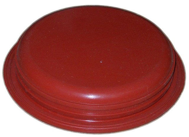

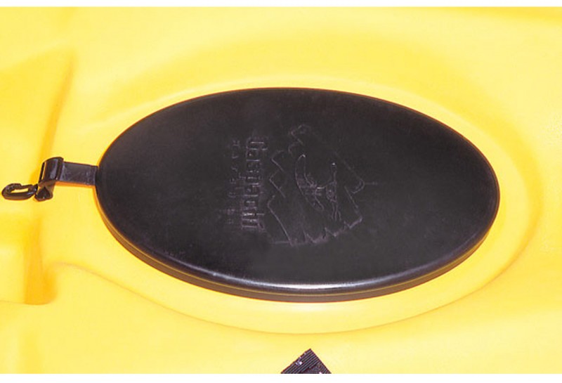

О еще. Столкнулся с проблемой отсутствия резиновых крышек для люка каяка. Даже на Али нет. Только пластиковые, стремные какие-то. Я уже даже подыскал резиновую крышку для доильного ведра. Но узковато 180мм диаметр. Зато цвет - красный!
Может кто сталкивался, где можно взять резиновые крышки?
типа такой, но тут цена 100$ !!!
Если не найду, то вижу китайцы не заморачиваются и делают покрытие люка из ткани прорезиненной и стягивают резинкой или веревкой - дешево и прикольно.
