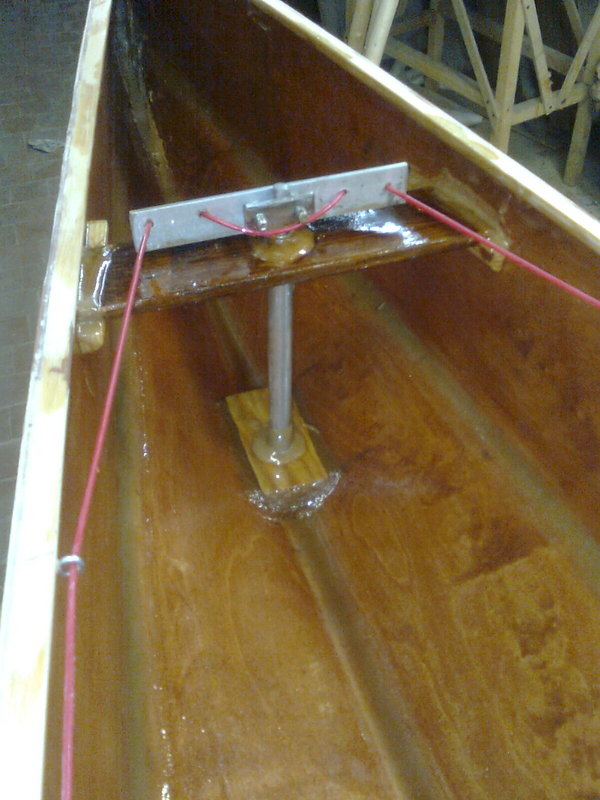

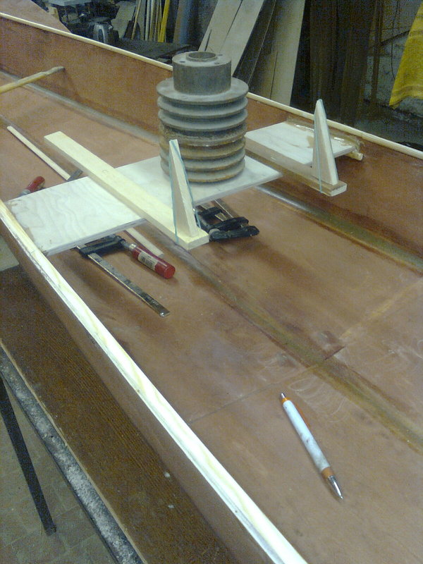

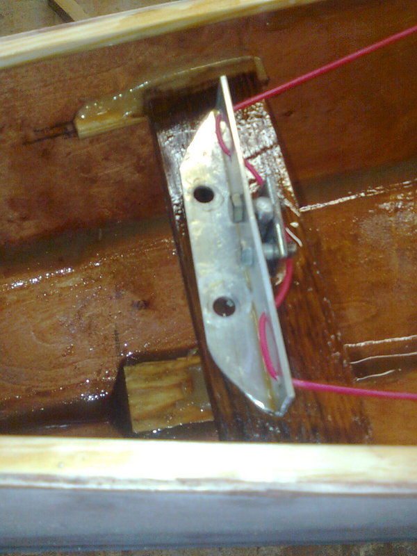

ВАР 1
Руль закончен
плавно переходим к румпелю и подножке

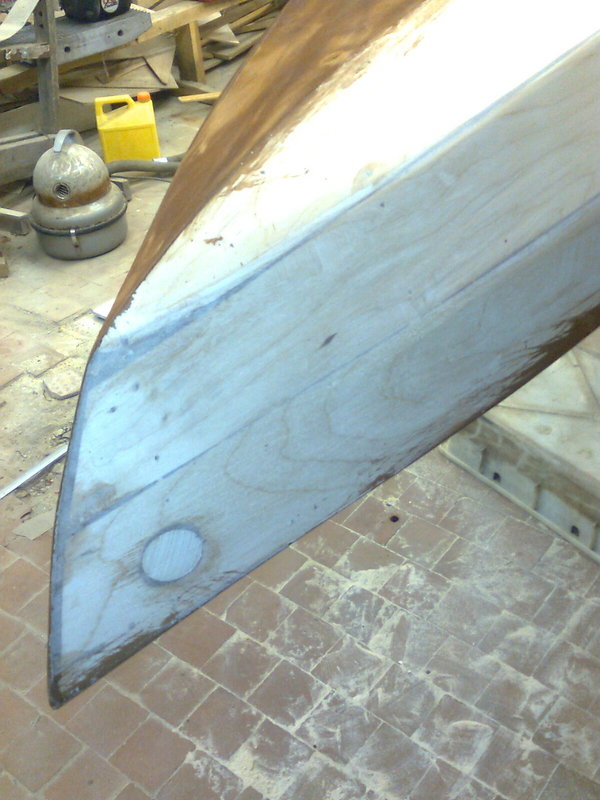

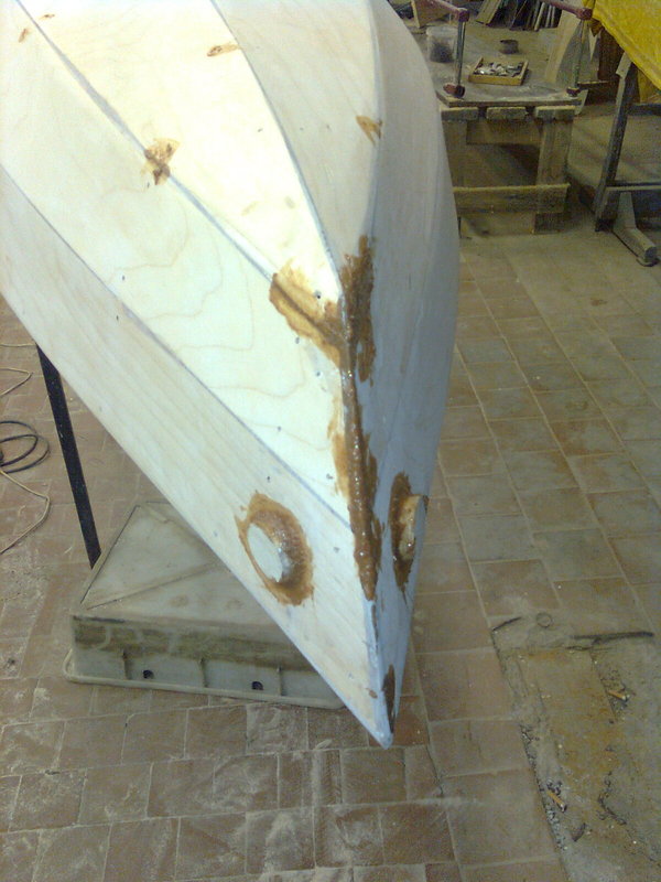

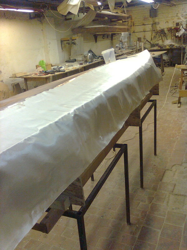

ВАР 2
Вклейка бобышки под ручку
Начало оклейки корпуса

вот про румпель с подножкой жду с нетерпением, как то мне этот вопрос не совсем понятен
