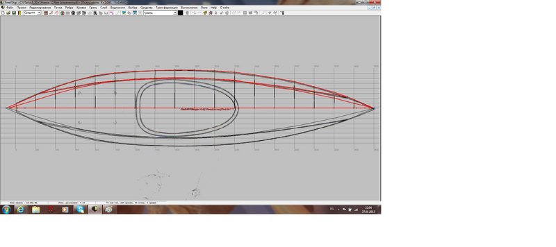

Переходим к виду "полуширота"
--загружаем наш рисунок и работаем с точками,получаем черновой вид
утенок 12 -6.jpg (29.2 КБ) 7122 просмотра
первый вопрос к заказчику - транец оставляем ?(убрал бы в первую очередь)
В зависимости от ответа увеличиваем длинну примерно на 100 мм или оставляем в исходном габарите.

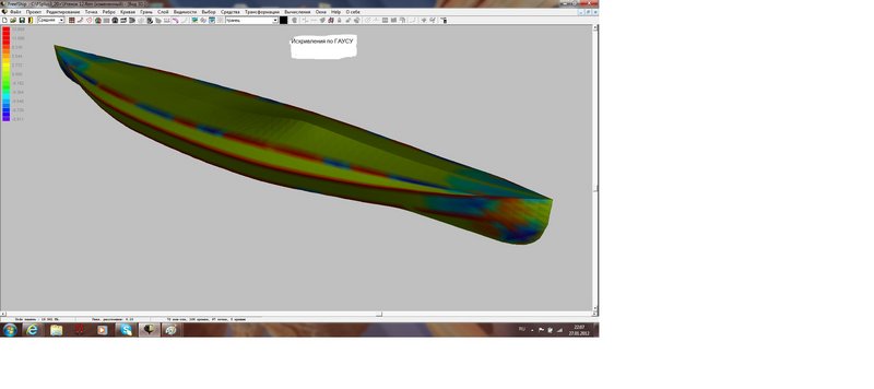

Немного развлечемся с видом 3Д
ИСКРИВЛЕНИЯ ПО ГАУСУ
ЗЕБРОВАЯ ОКРАСКА

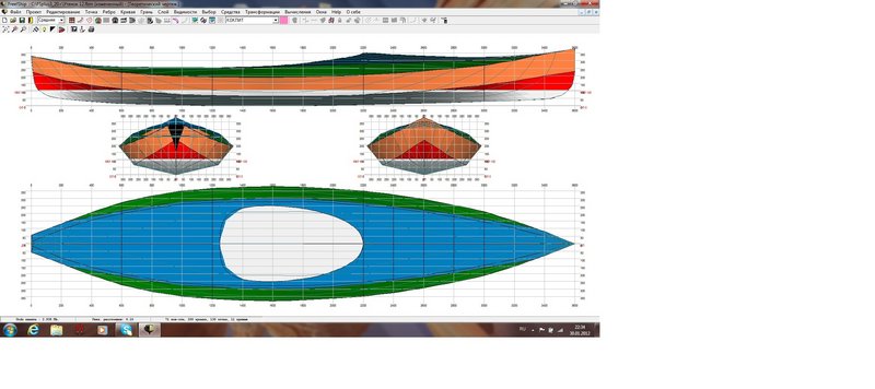

ПРОВЕРКА РАЗВОРАЧИВАЕМОСИ

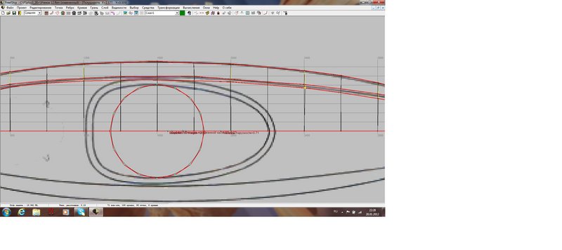

Для формировая кокпита (очка) добавляем "цилиндр"
Растягиваем точки по форме кокпита
Находим точки пересечения плоскостей кокпита и деки(желтые линии)
в принципе остальное можно удалить ,но пока оставим.

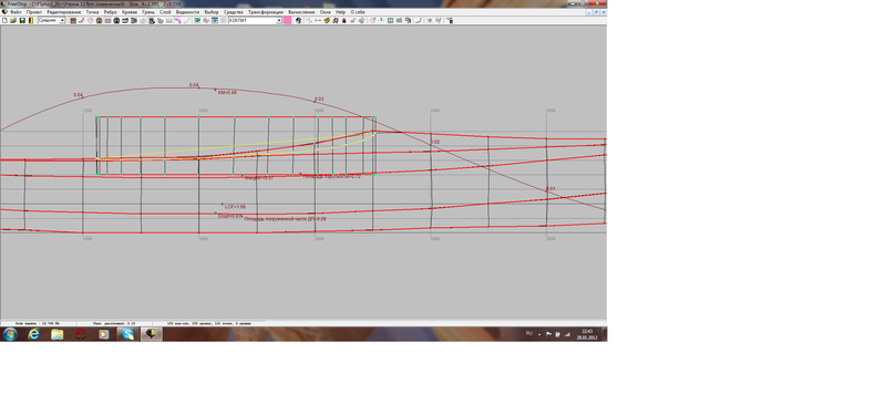

Проведена некоторая работа

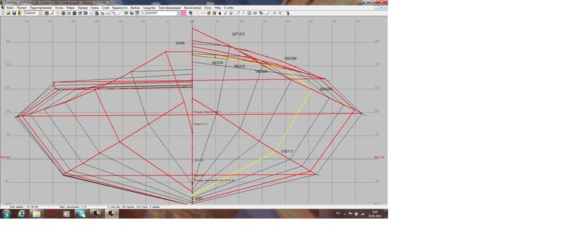

ТОЧКИ ПОСТРОЕНИЯ ШП-2.8
продублирую:снизу в верх против часовой 0/23, 178/117, 256/250, 195/296, 146/304, 98/312,49/319, 0/325
ТОЧКИ ПОСТРОЕНИЯ ШП-0.4
снизу в верх по часовой 0/29, 156/137, 209/248, 179/262, 0/267.
