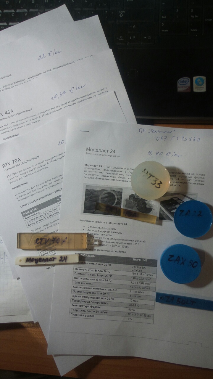

В моей теме про Разборный секционный каяк я тоже пришел к выводу что вполне можно отлить самому крышку люка. Потому как цена на них абсолютно ненормальна. У нас более 150$ за одну шт!!!!
Только не силикон нужен, а полиуретан. У него жесткость такая же как у резиновых люков и он будет хорошо форму держать. Потому как силикон слишком мягкий (смотрите твердость по Шору) и он на большой площади сам себя держать не будет - по сути как тряпка станет.
Я взял образцы заливного полиуретана RTV70A (твердость по Шору 70) цена 9,6 евро/кг - на ощупь как резина, суперовая!
Либо есть еще материал Моделаст24 твердость 85 - на ощупь как плотная резина, но ближе к пластику, белого цвета.
Силиконы все намного мягче и дороже, наиболее подходяща ZAX60 соответственно твердость 60 но цена 22 евро/кг!!!
Я пока использую свои пошитые из кожзама крышки. В принципе неплохо. Но может к зиме созрею сделать из полиуретана.

Пока еще не брал - только образцы выслали. Вроде с юга, не помню. там телефон их на фотке есть.
А что по поводу Моделаста - очень неплохо выглядит и белый ко всему.
РТ70 можно колеровать к стати.
