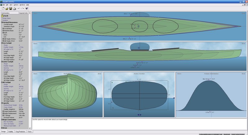

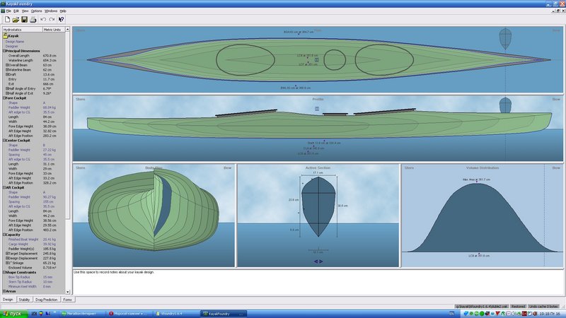

Вот примерно что получается... Расстояние от кокпита до кокпита 2 метра.

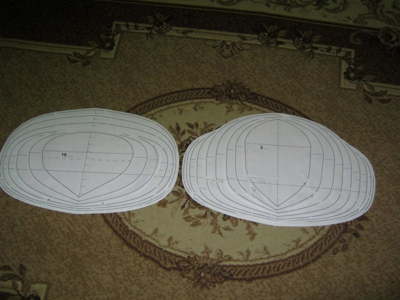

Когда склеивал чертежи, то пришло на ум сравнение - вот оно, зачатие каяка. Вся информация уже есть в шпангоутах (мужском начале), осталось соединить с рамой (женским началом) и пойдет процесс каякообразования. В том году первый такой процесс закончился "выкидышем", когда неправильно одел шпангоуты на раму.
