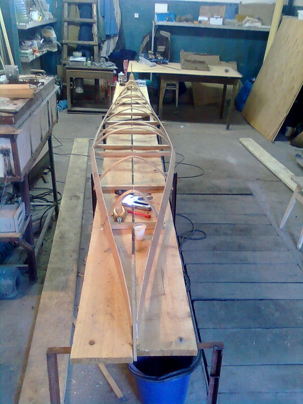

Потом из обычной фанеры вырезал полосы и клеил их на закрепленные шпангоуты.Фанеру брал белорусскую,у нее качество несравненно лучше нашей . Полоски фанеры к шпангоутам после проклейки крепил степплером, длина скобок 12 мм.Вот так.
Последний раз редактировалось дядя Вова 22 июн 2011, 17:30, всего редактировалось 2 раза.

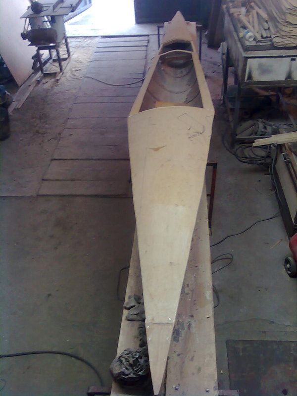

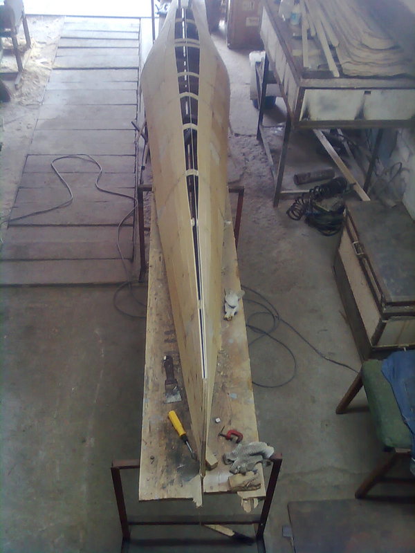

Дальше шпаклевка, грунтовка,шлифовка...

Внутренние работы...

Потом ето...

Остальное все видно на фото второй байдарки.На ней уже не было таких щелей в корпусе как на первой ,поетому обошелся без шпаклевки. Грунтовал корпус два раза , шлифовал, покрывал смесью из яхтной емали и растворителя №647, красил яхтным лаком с емалью(смесь по вкусу) Сегодня еще один раз покрасил тем же составом. может уже и хватит.Хочу получить цвет красного дерева.Да забыл сказать ,снаружи обклеил корпус електротехнической изоляционной стеклотканью.Она очень тонкая.Фото клея ,лака и емали здесь.

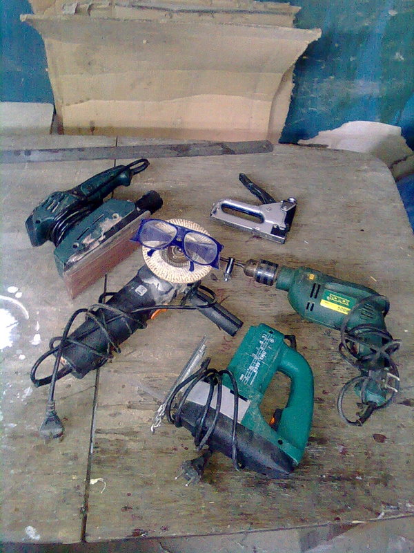

Последовательность сборки.
