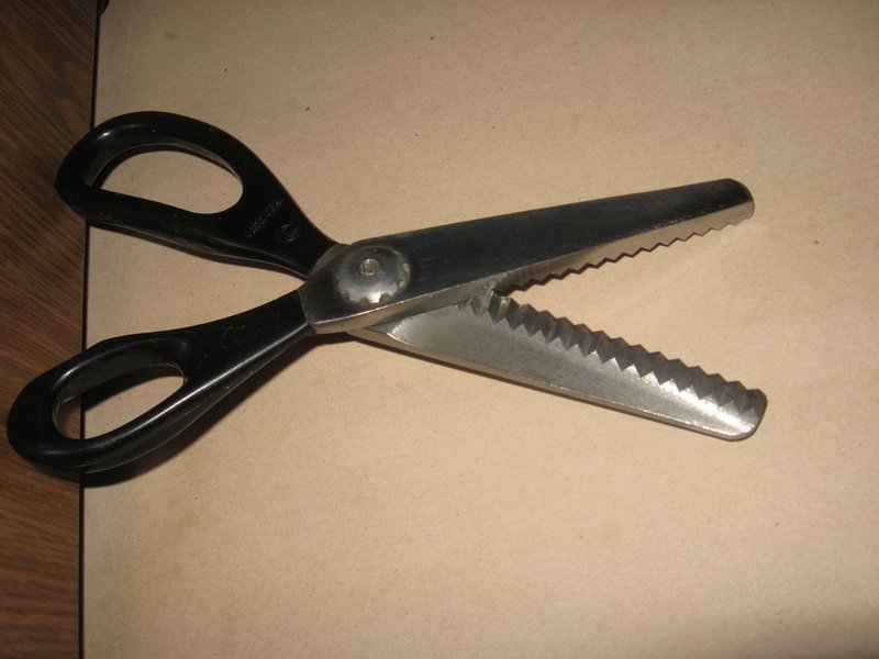

Re: Стеклолента. Купили, проверили, отчет ниже
Сообщение kotkot » 01 окт 2011, 20:32
Есть вот приспособа для нарезания ткани без бахромы

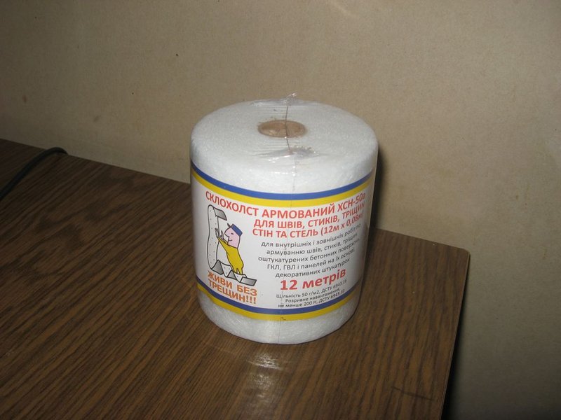

Сообщение kotkot » 01 окт 2011, 20:49
вот взял попробовать ленту из стеклохолста 50гр/м2 можно попробовать ложить 3-4 слоя.
Щас пойду проводить испытания на прочность.
Сообщение kotkot » 03 окт 2011, 06:10
стеклохолст отстой! Фанера проклееная встык в три слоя легко ломается строго по стыку. Ну и жесткий как фанера на изгибы не ложится.
