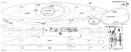

Иванов Андрей Спасибо за такой развёрнутый ответ. Порадовал рисунок.
Понятно даже Чайнику
Сейчас рою форум и решаю организаторские вопросы....
Скажите а почему Ты остановился на чесапик? Хоть изначально прицеливаля на широутер?
Как я понял с их сайта на широутер идут полномасштабные чертежи всех деталей.
Какие трудности возникли при прочтение чертежей? Там мало про верхнюю деку. .
И можешь ли от сканировать те детали чертежа , которые приведены в формате 1:1 (концы дна и боковых поверхностей.) Вопрос на перспективу.
Ещё раз спасибо. С Уважением Виталий.

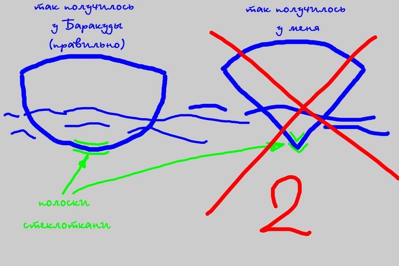

Виталий, все твои вопросы закончатся, когда ты оклишь конструкцию с двух сторон стеклом. Я до сих пор не перестаю удивляться той прочности, которая получается после оклейки. Пример. Лючок из реек легко можно сломать щелчкомсреднего пальца правой руки, но сейчас я беру его в руки (он оклеен) и могу копать им.Re: Помогите с чертежами для постройки каяка
+1 Alter Falter » 22 фев 2011, 21:29
Иванов Андрей писал(а):
Привожу текст на английском языке, в котором один человек задает конкретный вопрос о прочности фанерных каяков.
Я и есть тот человек
Вот перевод и т.п.:
Message: I am considering building a stich-and-glue kayak for camping in Georgian Bay (Lake Huron). In these surrounding an occasional contact with some rocks is inevitable I know from experience, that a roto-molded kayak is very difficult to damage... but how strong and puncture-resistant is a plywood kayak? Would it withstand an occasional banging against a rock without developing a leak?
Вопрос: Я собираюсь построить каяк из фанеры для походов по Georgian Bay (оз. Гурон). В этих местах неизбежны периодические контакты с камнями . Я знаю из собственного опыта, что повредить пластиковый каяк очень сложно... а насколько прочен и стоек к пробоинам фанерный каяк? Выдержит ли он случайные удары о камни без образования течи?
Hi, many thanks for the note. These stitch-and-glue boats are in essence fiberglass boats with a plywood core. They are as resistant---arguably more resistant---than an all-fiberglass kayak to punctures. If you think your usage would break an all-fiberglass kayak, you might be inclined to add another layer of fiberglass to your stitch-and-glue kayak. But out of the box they're pretty strong. Our demo fleet gets mauled every year. Dropped in the parking lot, run up on rocks, and we seldom do more than refinish.
Привет, большое спасибо за вопрос. Эти фанерные лодки — лодки, в сущности, стеклопластиковые с фанерным каркасом. Они так же (а то и более) стойки к пробоинам, как и полностью стеклопластиковые каяки. Если ты считаешь, что в твоих условиях эксплуатации можно повредить и стеклопластиковый каяк, то, возможно, посчитаешь нужным добавить на свой фанерный каяк еще один слой стеклоткани. Но даже без дополнительных модификаций они довольно прочны. Наши демонстрационные модели подвергаются сильнейшим ударам каждый год. Их роняют на парковках, на них вылетают на скалы — и мы редко делаем что-то большее, чем просто устраняем царапины.
Из всех материалов, используемых в малотоннажном судостроении дерево/фанера имеет наибольшую прочность при наименьшей плотности. Прочность и износоустойчивость вырастают в разы, если фанеру оклеить с двух сторон стеклотканью, поскольку при изгибе наибольшие напряжения образуются именно в поверхностных слоях; именно эти напряжения (на растяжение) прекрасно выдерживает стеклопластик, а внутренние слои (из значительно менее плотной фанеры) в сопротивлении изгибу практически не участвуют. Один из вариантов такой конструкции: использование в качестве внутренних слоев foam core — т. е. пенопластов (не всяких, а специальных); однако они пока дороже даже самой дорогой фанеры.
Однако конструкция фанерно-стеклопластиковой (stitch-and-glue) лодки должна быть разработана с учетом используемых материалов; характер раскроя панелей и величины зазоров между ними в уже собранной конструкции имеют решающее значение — от этого зависит поведение корпуса при различных деформациях. Поэтому самостоятельно конструировать такую лодку я бы не взялся. А проверенная модель, спроектированная специалистом, будет соответствовать заявленным параметрам. При постройке надо следовать рекомендациям проектировщика данной модели, потому что разные конструкторы по-разному работают с допусками и зазорами.
В моих условиях строить такую лодку невыгодно экономически — выходит столько же или дороже, чем купить подержанную в хорошем состоянии; несмотря ня это, я все же думаю о постройке, потому что преимуществ достаточно много: легкость, прочность, легко модифицировать и ремонтировать; есть мысль сделать каяк разборным (из двух половин) и т.д.Aurea mediocritas
Виталий, начинай делать и ничего не бойся. Я в прошлом году в марте купил себе ТАймень (до этого НИ РАЗУ не сидел в байдарке), а потом наткнулся на этот сайт и увидел каяк Баракуды. Ровно год назад (26 апреля) я начал строить, имея всего лишь маленькую фоку Утенка. И то меня это не испугало, пусть и косяков много. А сейчас тут на форуме уже есть Утенок со всеми потрохами, чертеж Чесапика, люди с оытом, которые не откажут в пдсказках. Чо не строить-то? Если что, можно тему отдельно завести, начав каяк и "от калитки" иметь все ответы.
ПисПис. У меня есть чертежи и Чесапика 1, и Орки 17, и Орки 21, Шервотера 17 и Ситонтопа. Щас заканчиваю Чесапик и Реечный, сразу приступлю (хочу приступить) к Шервотеру и Ситонтопу.
ПисПис2. Если два часа утром и два часа вечером, то Чесапик за две недели вполне реально.
