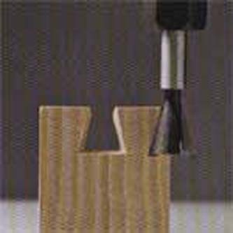

Есть фреза даже вот такая...

andrey57 писал(а):Есть фреза даже вот такая...
Фреза по-моему называется "ласточкин хвост" и есть подозрение что фанера будет ломаться в нижних углах.

я об этом же, поэтому нужен толстый пакет с внешними слоями "под мусор"

Попробую тогда отпишу что получится.. А фрезеровать естественно пачкой буду..т.к. три каяка сразу кроить будем)
