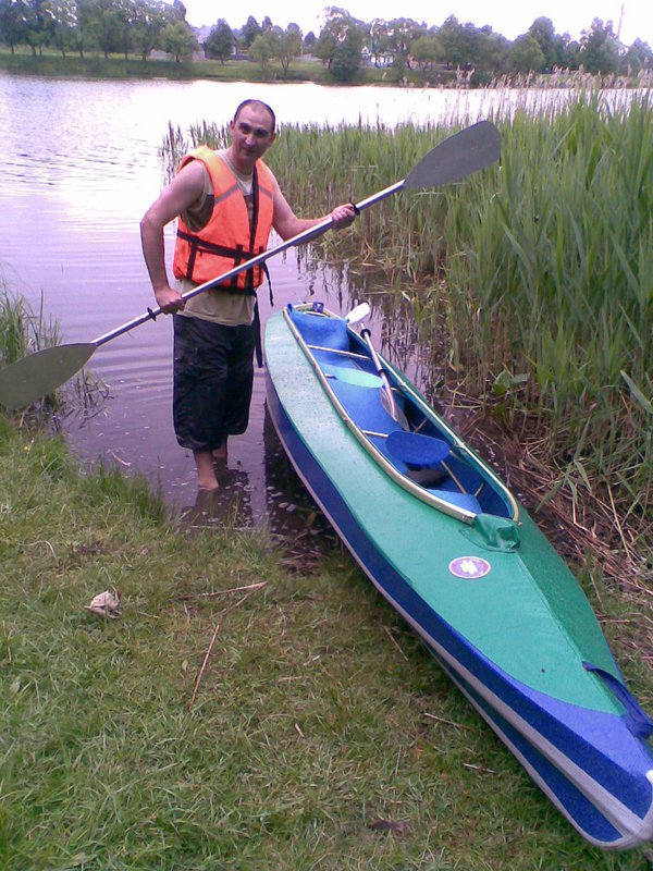

Иванов Андрей писал(а):Я думаю, что каркасные каяки имеют место быть. Не у всех же есть гаражи или навесы, многие живут в квартирах. Не все имеют транспорт для перевозки жестких каяков и тп. У меня есть Таймень-3. Хотя мне больше нравятся жесткие лодки, но и Таймень не собираюсь ни продавать, ни дарить итп. Во всем есть свой набор плюсов и минусов, а мы уже определяем, какие минусы-плюсы нас больше устраивают.
Надо развивать эту тему. Однозначно!
Андрей, кинь пару фото твоего сооружения разобранного (размер кулька) и собранного как ты в нем. Сколько времени уходит на сборку-разборку?

Сообщение Иванов Андрей » 29 мар 2011, 04:29
баракуда писал(а):Андрей, кинь пару фото твоего сооружения разобранного (размер кулька) и собранного как ты в нем. Сколько времени уходит на сборку-разборку?
Да в интернете много таких снимков. У меня собранного в мешок нету. А вообще кораблик 6 метров длиной и 90 см шириной.
Сколько времени на сборку? Первый раз собирал... долго, до конца так и не собрал. Потом все быстрее и быстрее. Я думаю, что минут сорок надо. Но... мне больше нравится с багажника снимать ;)
Одноместный каяк быстрее собирается.
Еще, как вариант, тем кто думает делать такие каяки - можно в каяк фаундри разработать себе проект, вырезать шпангоуты и по ним мастерить скелет, штевни, кильсоны и клеить саму шкуру. Вопрос из чего делать сам скелет? это ж надо трубки дюралевые искать и тп.

Сообщение баракуда » 29 мар 2011, 05:17
Андрюх, скажу честно - выглядит как то не очень презентабельно. А сколько веса? Я как то думал "об этом". Тут ссылку видел на немецкий сайт по разборным лодкам. По фото, размещенным на сайте понял, что всю конструкцию вполне можно сделать из дерева. Да и проще делать из того, что есть. А как шкуру делать, кто знает?
