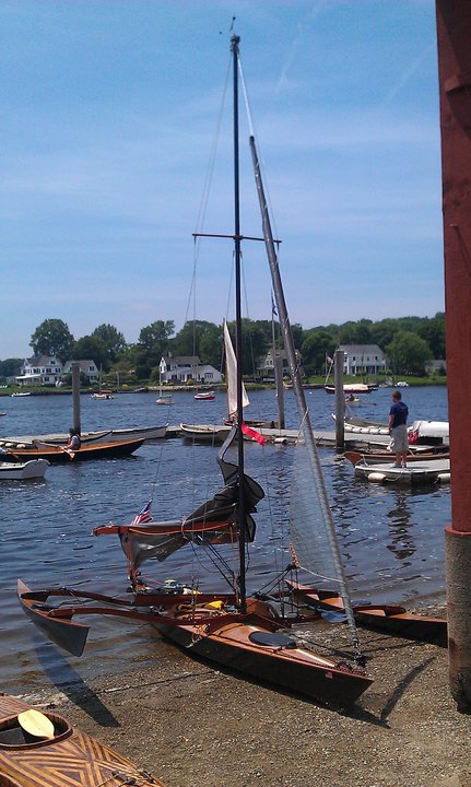

http://www.clcboats.com/shop/boats/cano ... g-rig.html вот вроде как основа идеи уже готова... есть от чего оттолкнутся...

:shock: вот это парусное вооружение!
