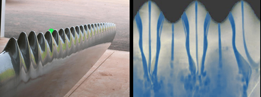

кстати еще нарыл еще вот такие картинки. Интересно есть ли практическая выгода от такого края весла?
Я думаю, что зубчатый край снизу дает возможность стеканию воды с весла, не попадая на руки. Вчера именно такая идея - нарезать зубчики - и пришла мне в голову.
Кстати, гренландское весло стало нравиться больше и больше. Одиннедостаток - вода стекает по нему. Поборю этот недуг - вообще полюблю эти весла.
У меня те же догадки по этому поводу были... :)

Кстати, на слете наблюдал одного гуру, с таким самодельным веслом(без зубов). И точно не из экономии он остановил свой выбор на нем.
Чтоб вода не бежала, поставь кольца ниже лопастей.

aborigen писал(а):Чтоб вода не бежала, поставь кольца ниже лопастей.
Ага, думаешь я об этом не думал? Думал! А как? Оно же неразборное. Если силиконом нанести такое кольцо?

а мне кажется надо проверить версию с "зубастым" веслом :oops: :?

Ладно, попробую и то и другое - зубчики и кольцо из силикона (у меня есть двухкомпонентный, можно любую форму вылить).
Правда с кольцами весло тяжелее будет (Смайлик "Иванов чушь сморозил и ржет")
