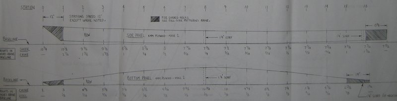

А я бы и не аспечатывал, просто на компьютере отметил бы координаты контрольных точек (плазовые ординаты) и их же потом разметил на фанере. Они все равно многие чертежи именно так и присылают. Поверь, это быстрее и надежнее.

Иванов Андрей писал(а):А я бы и не аспечатывал, просто на компьютере отметил бы координаты контрольных точек (плазовые ординаты) и их же потом разметил на фанере. Они все равно многие чертежи именно так и присылают. Поверь, это быстрее и надежнее.
можно по подробнее,обьясните что и как это делаеться.
Re: помогите с чертежами для постройки каяка
Сообщение Иванов Андрей » 11 фев 2011, 04:28
Как то вот так. Мне такой вариант больше нравится, когда сам чертишь непосредственно на фанере. Сначала что-то подобное в компе можно сделать, затем составить таблицу, а ее распечатать (для удобства).
