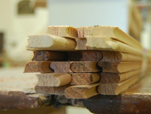

Интересно при изготовлении таких планок при помощи фрезы(кстати их должно быть две?) рубанок используется только при подгонке торцов планки?
фото взято с http://www.flickr.com/photos/33031298@N02/tags/kayak/show/
