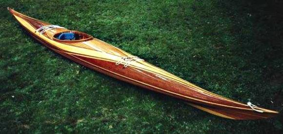

Могу предложить чертежи шпангоутов каяка 19 футов длины ( можно и уменьшить) для изготовления из реек. Чертежи в программе Corel Draw 7 (и выше версии).
- Новый-1.jpg (56.28 КБ) 5509 просмотров
- phpThumb_generated_thumbnailjpgCAVNSCF9.jpg (34.62 КБ) 5509 просмотров

Каяк 19 футов длины и 21 дюйм ширины в оригинале. В Кореле легко можно его сделать любого размера, например 17 футов на 23 дюйма и тд.
Re: Заказать чертежи
красавец.
будете делать такой?

Не, Артем, наверное нет - нет соответствующего оборудования. Хочу другой http://www.clcboats.com/shop/boats/stit ... k-kit.html внешне он очень сильно похож на Темпест 170A-B писал(а):красавец.
удивительно, но глядя на такое руки по старой памяти сами начинают чесаться. не знаю как оно на плаву и по долговечности, но сам процесс должно быть захватывающий.
Андрей, а чем изготовление каяка из рейки технологически сложнее выбранной модели? И правильно я понимаю, в подобных каяках внутри сплошные (без вырезов) шпангоуты-перемычки и под груз они все не очень предназначены?

Для Артема (А-В). Процесс из реек есть на видео. Все мне нравится, но кое-что не стыкуется в голове, некоторые моменты. Например, нет у меня циркулярки, поупать ради одного - смысла нет, а если делать серийно, то уже проблемы сосбытом и это уже производство, то есть потянется много проблем. Найти дерево хорошее типа кедр - поблема. Всякие мелочи не дают начать, но я идею не отторгаю. Фанерный каяк - проще, дешевле и быстрее. Шпангоуты там - временно, крме тех, которыми отгораживаются грузовые отсеки.
