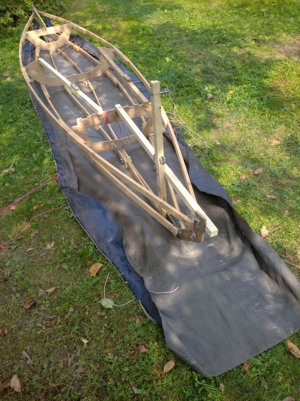

По идее каркасный должен легким получится. Кэйпфалькон легкие делает. У него гнутые дубовые шпангоуты и тонкие стрингера. Обтягивает нейлоном. Видео много есть. Здесь в Бресте, нужный нейлон я не нашел тогда.

26 это при какой длине ?
Суть каркасника в малом весе должна быть - типа
носить комфортно. А еще зачем он, тогда ?

Да. Каркасный 14 футовый должен получиться 13-14 кг, 16 футовый ок. 15 кг. Тогда есть смысл делать.

отличный сегодня был денек ) были немного обработаны рубанком и зашлифованы половина всех планок ) и покрыты яхтным лаком )

26 это у меня фанерный )) 16 кг полипропиленовый ) и 16 кг реечный )
около 4 метров будет

дожди сыро .строгаю и лачу по 2 раза рейки все сохнет крайне медлееееееено

Пару вопросов: Какое сечение стингеров и кильсона?
Чем Вам не нравится баннер для обтягивания каркаса?
За сезон будет много переделок внутри.
Возможно и сама мысль с пропиткой уйдет...

Шкура вещь сезонная...
сечения везде одинаковое 15 на 15 мм из 2 склеенных липовых реек. баннер не то что не нравится его просто нет ))насчет переделок внутри ?что там переделывать ))
