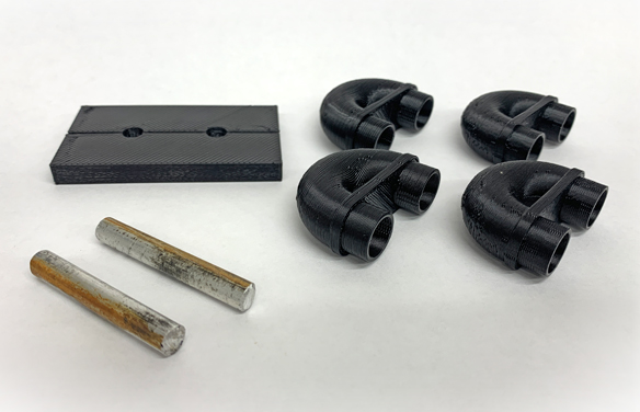

По фитингам - выведение ямок под стандартные фитинги трудоемко, но позволит использовать любые фитинги.
https://jeremyvore.wordpress.com/2012/0 ... eck-lines/
Насчет фитингов из трубок "Мароске" - есть напечатанные 3Д. Думаю, что их проще приклеивать снизу к деке.
https://www.clcboats.com/shop/products/ ... tings.html

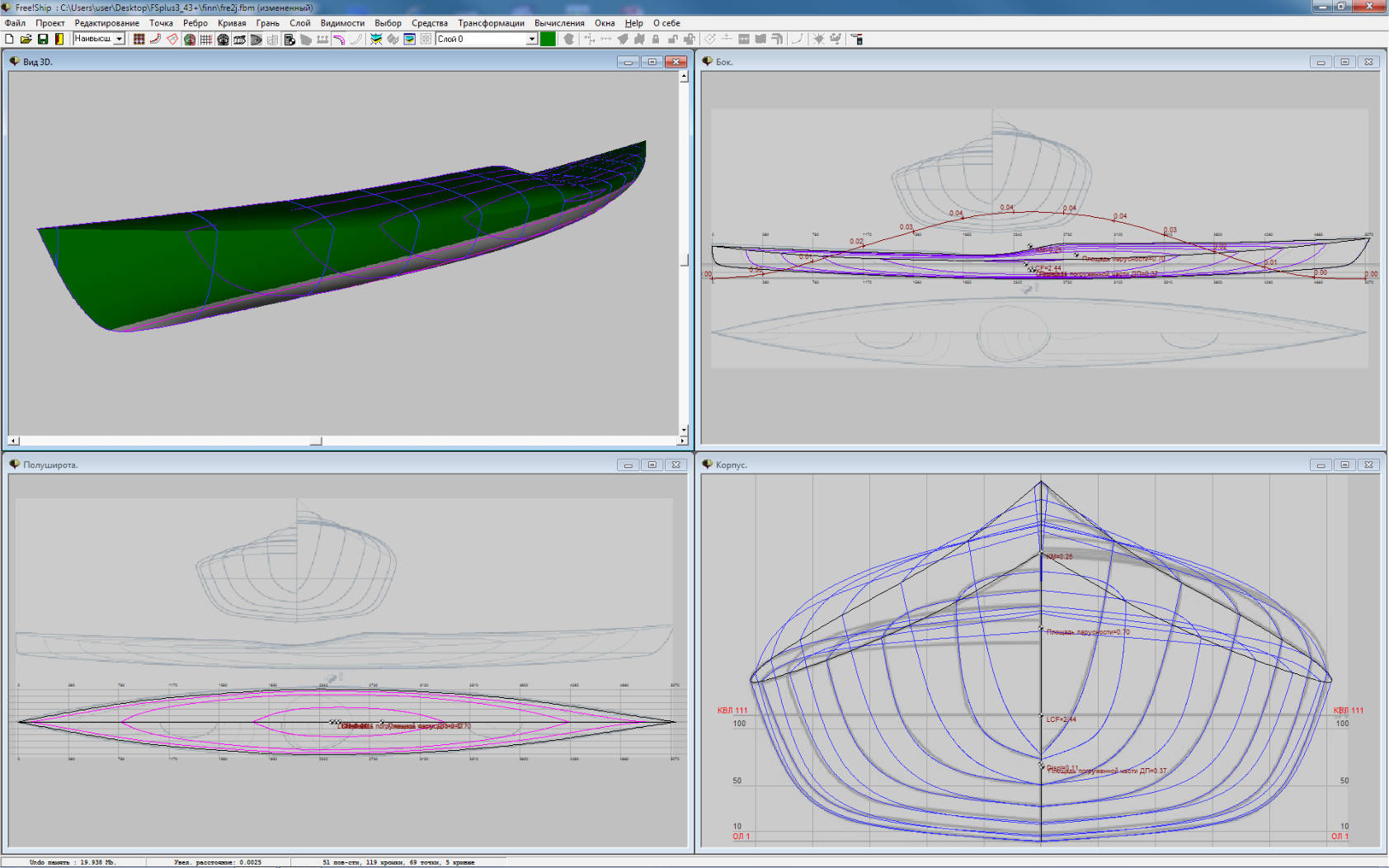

Сообщение Ерик » 30 мар 2022, 22:06
Иногда полезнее чертёж перевести в модель, подправить можно, косяки заметить, сравнить с другими моделями. Фрей - "странный "чертеж.
