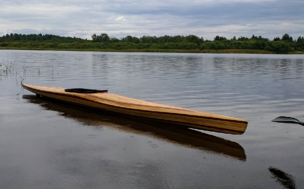

Делал фанерный шервотер. Ушло по деньгам до 90$ и то около 10-15 на не одноразовую доставку материалов. По времени - долго из за отсутствия опыта и условий, сейчас на вскидку думаю уйдет не больше 2-3 недель. Вес 4,6 метрового - 24,6 кг. По внешнему виду не парился. Так как фанера III сорта - все закрасил. Закрасил и ушёл в сплав

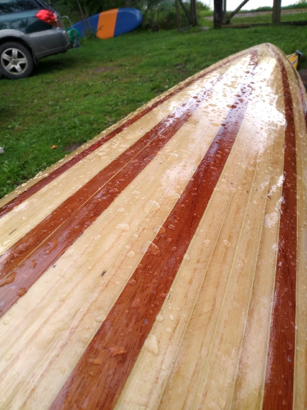

Опробовал "ускоренную" технологию из рейки. Рейка собирается с зазором 1,5-2 мм, дополнительно фиксируется клеевой "сваркой", потом щели заполняются сферопластиком- день работы на половинку корпуса. Реально быстро. Рейку советую взять хорошую: павловнию, цедар. Она лёгкая и работать просто. Вес неоклеенного корпуса получился 6,8 кг.

Рейка павловния заказывал в Москве-10т₽- самый крутой материал для каяка(для лёгкого каяка😜), плюс стекло и эпоксидка-5т₽.
Ускоренную технологию рассказал-неделя.
