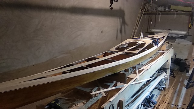

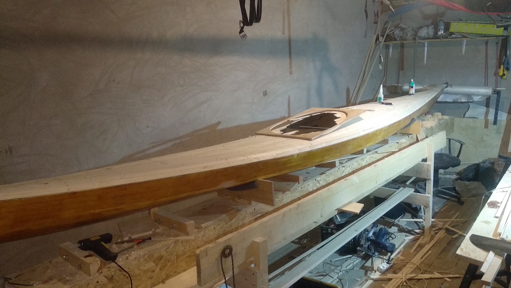

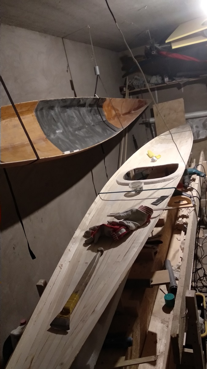

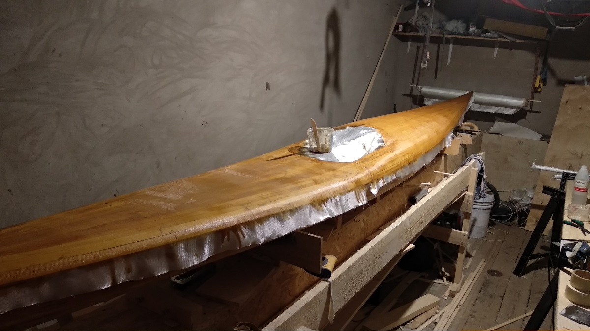

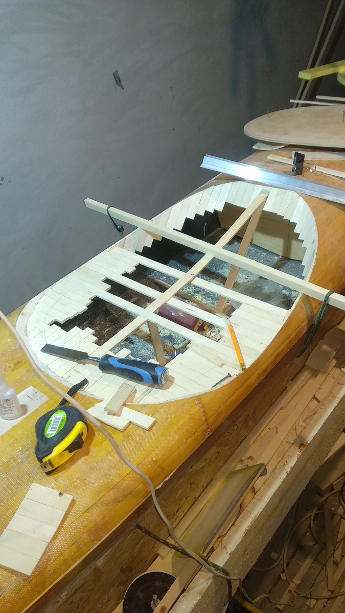

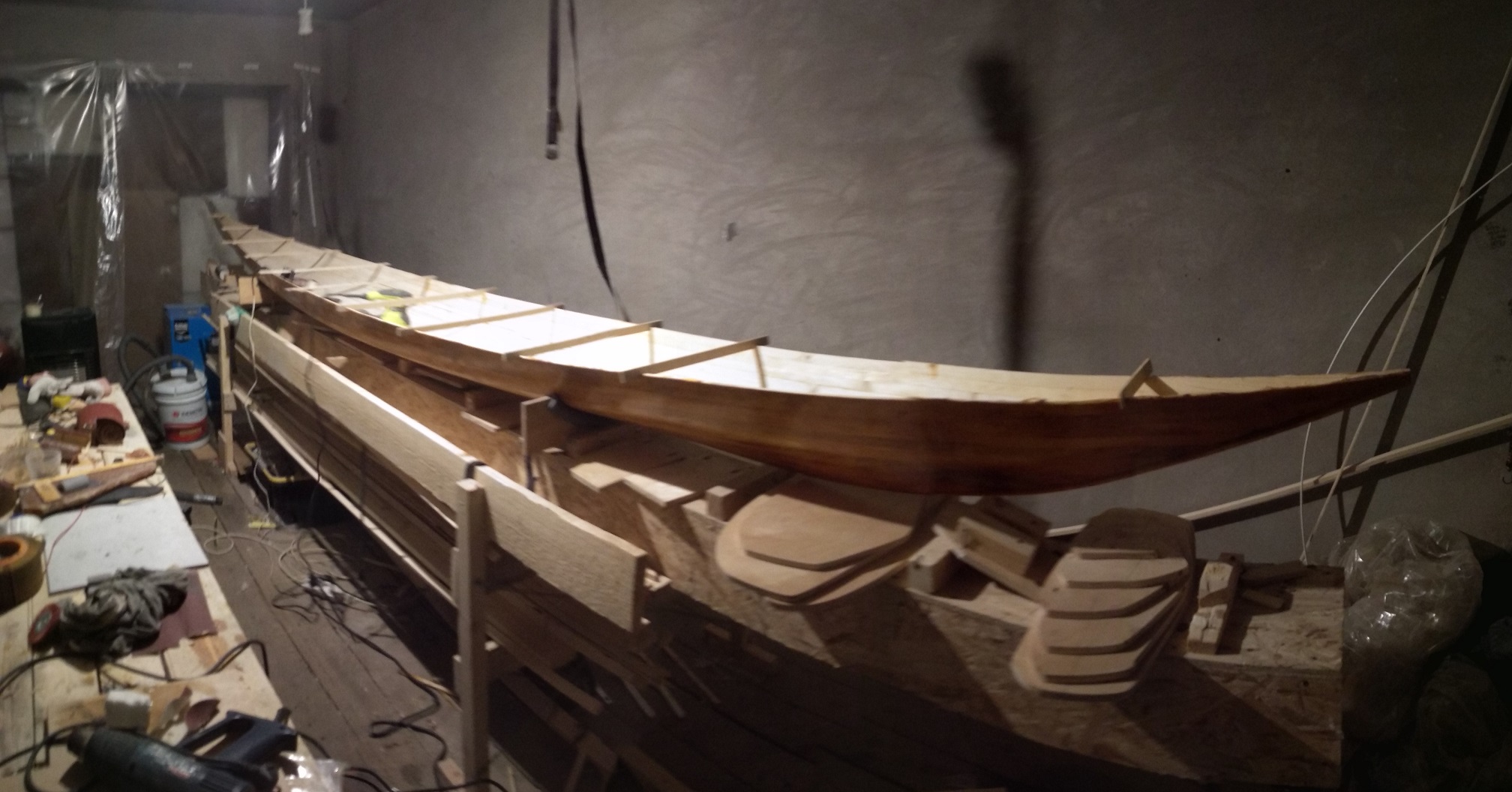

Приветствую.
Процесс идет не спешно.
Добавлю фото

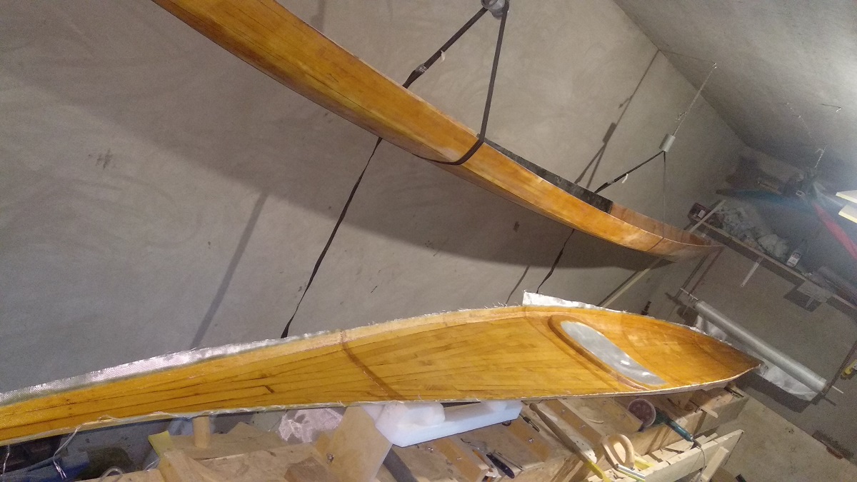

Привет, коллеги.
Склеил две половинки, осталась заключительная малярка(красить буду темадуром 50)
У меня вопрос, необходимом ли усиливать стеклотканевой лентой место стыка двух половинок, с виду, достаточно прочное соединение.
Вес без аутфиттинга получился 14, 5 кг
Фото чуть позже выложу.
пузотер
Сообщения: 434
Reputation: 182
Re: Nanoq by Bjorn Thomasson в Самаре
Сообщение пузотер » 16 июл 2021, 18:09
Обязательно.

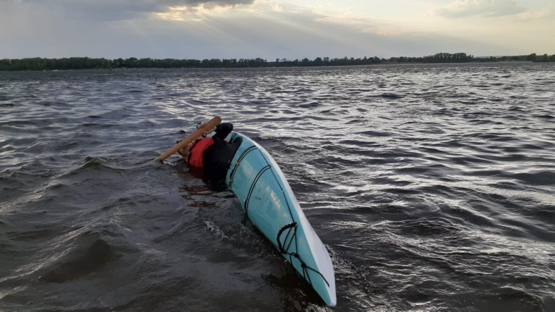

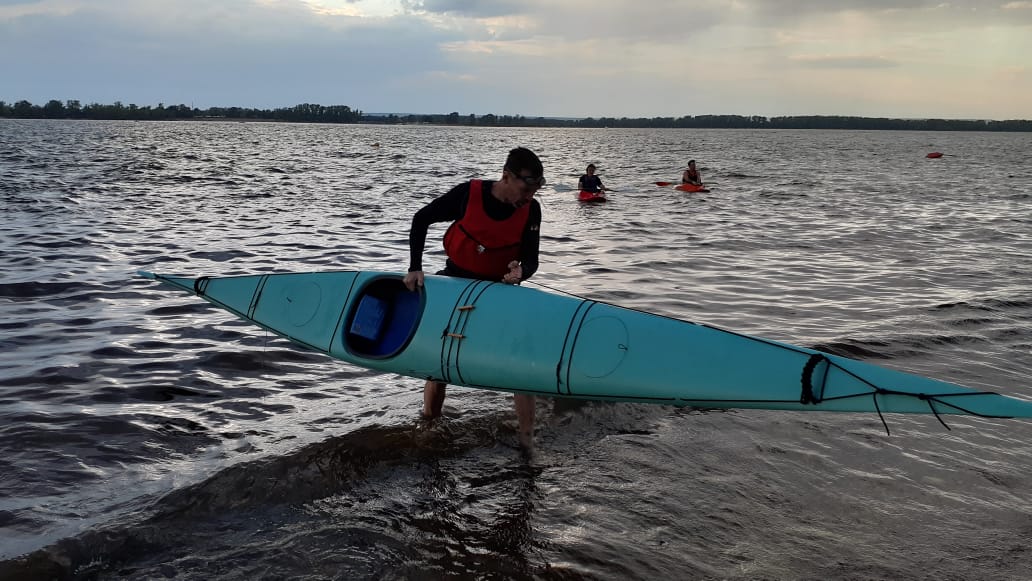

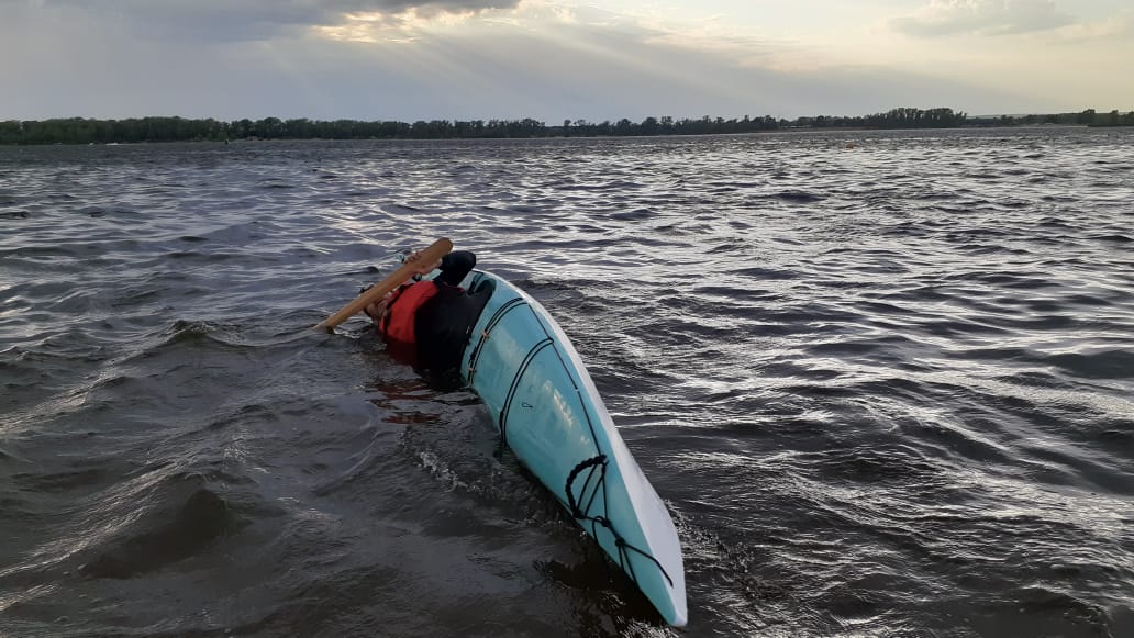

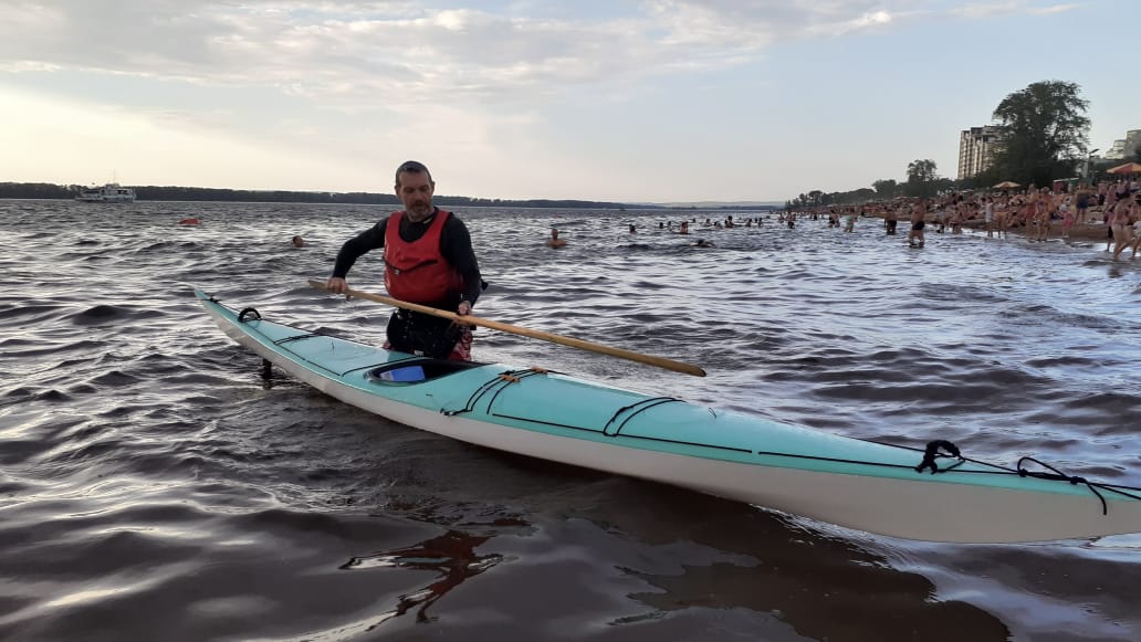

Приветствую всех.
Проект закончил, лодку на воду спустил.
Вес вышел 16 кг.
Все мои ожидания от лодки оправдались полностью, на воде достаточно устойчивая, отзывчивая, ролится на раз - два,курс держит хорошо, без ветра скег не нужен.
когда первый раз спускал на воду налетел шквал метров до 18 -20 вела себя идеально, катал в ветер скег работает достаточно точно.
Пока недостатков для себя не выявил, чуть роет носом в волну вернее протыкает и вода идет по палубе, но к кокпиту успевает стечь, при серфе пытается уйти в брочинг, но тут я не специалист, т.к. волн нормальных нет.
Какие замечания по строительству:
1. В гараже строить можно, но не удобно.
2. Нужно больше уделять внимание к мелочам на каждом этапе, иначе идет накопление косяков.
3. Самое сложной для меня оказалась малярка
Если интересно могу выложить затраты.
