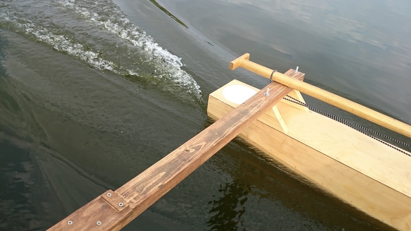

Андрей, а почему поплавки транцевые?
Они же тащат за собой воду, причем судя по фото неплохо.

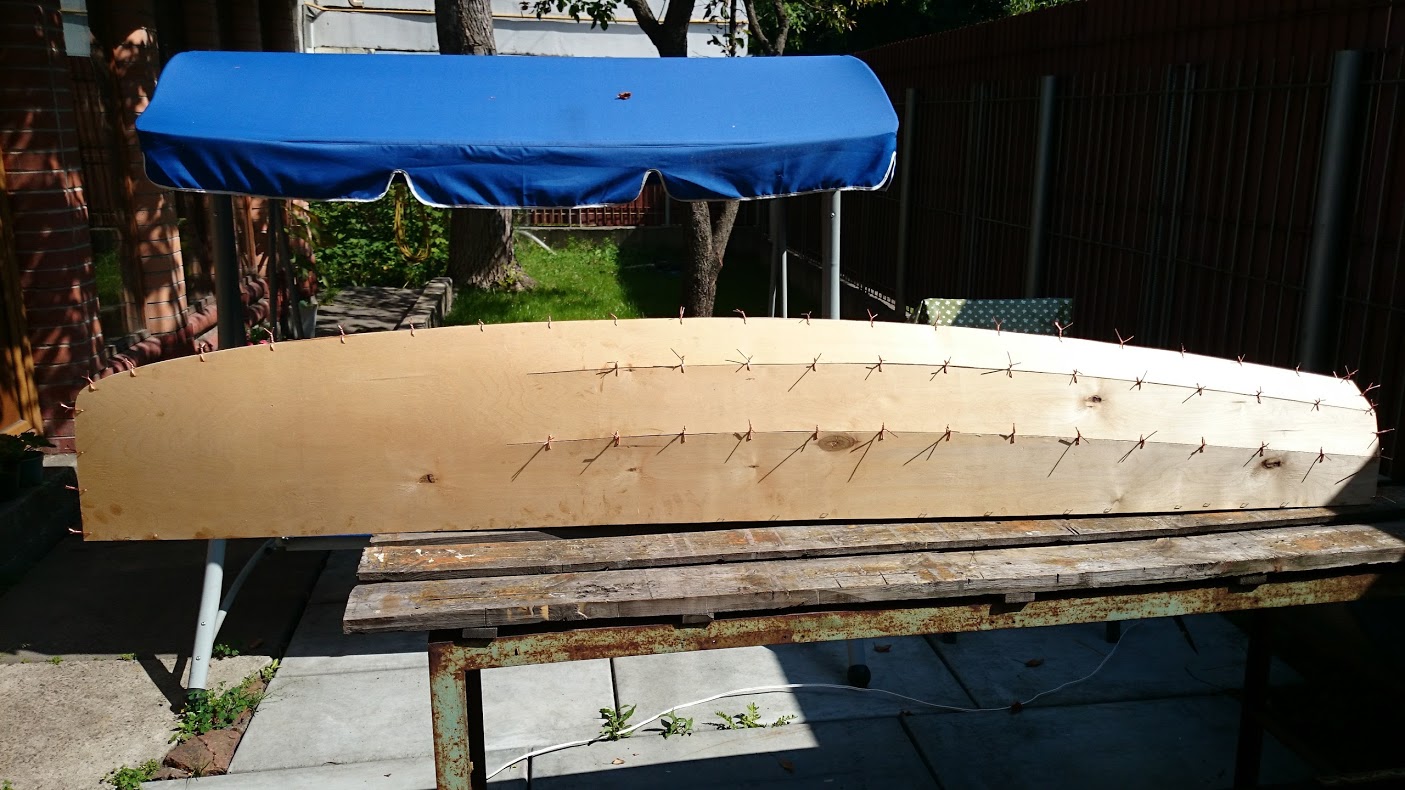

В догонку. Еще вопрос - какая методика пректирования трехосного кроя, какие ограничения этой технологии - выглядик расиво, но с каяками я не видел чтоб кто либо так делал
Желтое полиэтиленовое бревно
Re: Каячный парусный трим
с каное и не только давно применяется
называется двух лучевой, трехлучевой и тп крой
поменять пропорции, запалубить и получится каяк
если говорить про транцевый вариант, то надо чтоб носовая часть была близка к конусу, и с небольшим натяжением внешних слоев на растяжение. я делал в фришипе а потом выкройки сводил в автокаде. желательно добится минимального несхождения поясов в зоне где они цельные. тяжело обьяснить. с этим надо поработать и понять
поплавки делал транцевыми для получения нужного обьема в ограниченной длине. во первых один лист по длине фанеры 2,5м, во вторых чтобы залазили в кокпит при хранении, второе оказалось ненужным, но кто ж знал
тащат воду не сильно и редко, уже если хорошо задуло или на порывах или волнах
зато компактные и 9-10кг при обьеме в 110л
и на фото моторный вариант полкатамарана с одним поплавком, поплавки пригрузили пасажиры на продольной скамейке
под парусом когда на столько топит поплавок скорость немного выше и транец так не тянет
