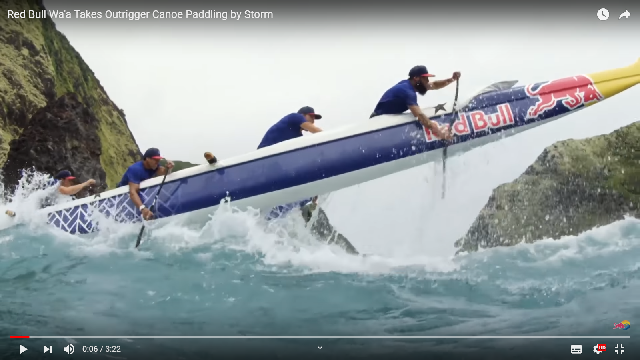

В море аутриггеры хороши только в тихую погоду
А, ну да, ну да ... Как же я про это мог забыть ?
https://youtu.be/Vy1qz-0GQVQ
Ну, и под постом ещё скрин внизу до кучи ... Там ведь явно тихая погода ...

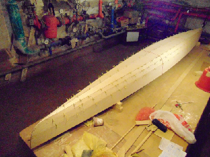

Сшил, посмотрел и понял, что 45 см по ВЛ - это многовато. А пока рисовал, казалось, что это на грани.
Пояснения по поводу каяка:
1. Не морской.
2. Буду резать на три части и складывать матрёшкой.
3. Весло, ес - сна, только байдарочное.
4. И это не каяк. Это я поигрался с чертежами советского трёхсекционного каноэ, многоступенчато воздействуя на них всякими дикими коэффициентами.
Теоретические требования по остойчивости - пока особо не рыпаешься, сидишь нормально. А как оно будет на практике, пока не знаю. СиС и фришип применял в первый и последний раз. Более - никогда, или пусть мои руки отсохнут минимум по локоть. Берестяной метод кроя явно лучше. Если просто сшить сисястую лодку и никак не заневоливать, она чертежам вообще не соответствует, и уже сшитую скорлупу прих. ацки насиловать. С берестяным методом так не бывает.
Тему организовал от расстройства по пов. слишком большой ширины.
