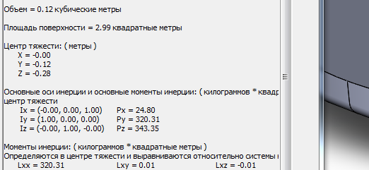

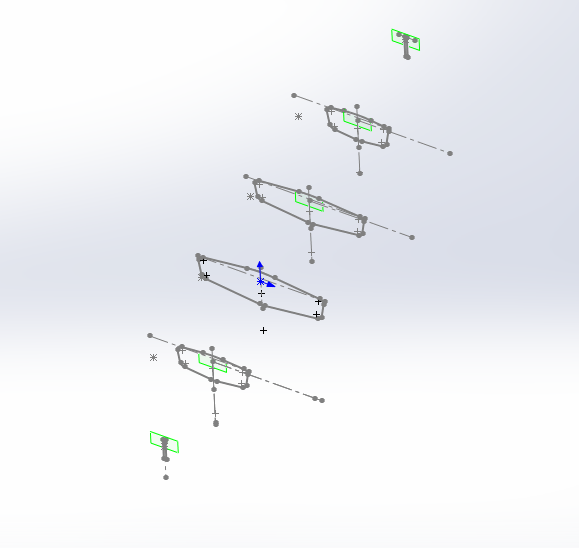

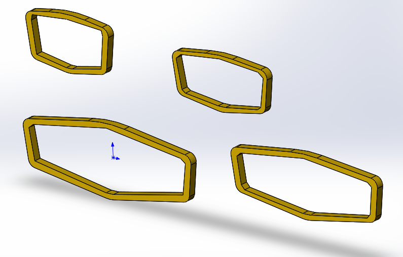

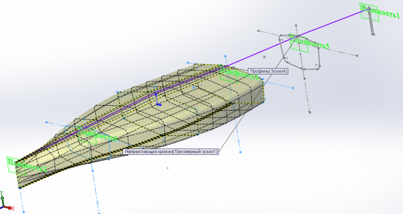

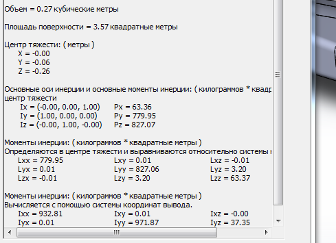

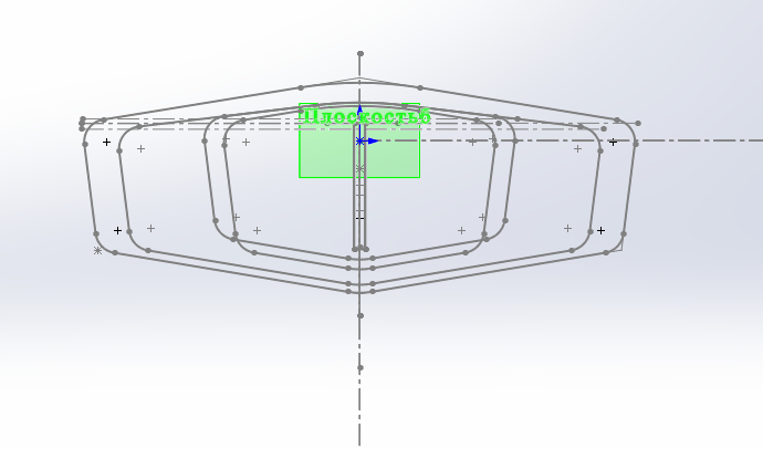

Пильнул пока по-быстрому модельку. С сечениями и формой будущей лодки это ничего общего иметь не будет, так чтобы хотя бы примерно почувствовать величины.
Площадь поверхности получилась 3.57 квадратных метра, с "метровой ширины ткань в среднем обернёт корпус полностью" я конечно погорячился, но где-то близко вышло.
Объём полный 0.27 метра кубических, водоизмещение до предполагаемой ватерлинии 120 литров. При моём весе 65кг
Учитывая площадь поверхности 3.57 метра, то если за@рочиться и сделать качественную скорлупку из эппс толщиной 1 см которая потом будет закатываться в стеклоткань, то её вес будет около килограмма 3.57*0.01*27кг/м.куб плотности=0.96кг.
Правда я в него похоже не помещусь и конечные размеры, площади и массы сильно вырастут в следствии увеличения высоты(с шириной вроде норм) и длины.
Но что-то близкое к 5кг мне видится...

При всем уважении к задумке, но 5кг на весь корпус это минимум вес всего полистирола или еще чего там.
При толщине стенки что вы указали выше боюсь что крепости корпуса будет мало - до первой коряги или камня, либо на волне сломает
У меня изначально корпус имел вес не более 8-10кг. Добавил стекла и вуаля - 27кг. Я знаю что можно было сделать меньше, но в пределах 10кг стекла пойдет - не меньше.
А значит лодка с более менее крепким корпусом будет от 15-кг (и это очень оптимистично). Причем разборная?! У меня крепления из дюраля точились так я еще и вместо 4 - 3 поставил, для экономии веса.
Не спорю, в Ютубе есть примеры лодок из лозы и стрейчевой пленки, говорит что очень легкая)

Читал тему "сколько нужно слоёв", там же и про расход смолы увидел.asi2007@ukr.net писал(а): ↑27 июл 2019, 00:07При толщине стенки что вы указали выше боюсь что крепости корпуса будет мало - до первой коряги или камня, либо на волне сломает
Выходит врут...
Нет, разборная пока отложена на потом как гораздо более сложная, и не особо/остро нужная, нужно с обычной для начала хотя бы в постройке потренироваться.
Я же не просто так цифры называю, пусть и с элементарными и сильно упрощёнными, но расчётами. Если опыт позволяет вот так с ходу сказать что в них не так, то буду признателен.asi2007@ukr.net писал(а): ↑27 июл 2019, 00:07но 5кг на весь корпус это минимум вес всего полистирола или еще чего там.
10мм пенополистирола мало? Нужно 20мм или тоже мало и нужно больше? Так вроде же он нагрузки вообще не несёт и делают и вообще без него или убирают. Размеры сильно увеличатся?
