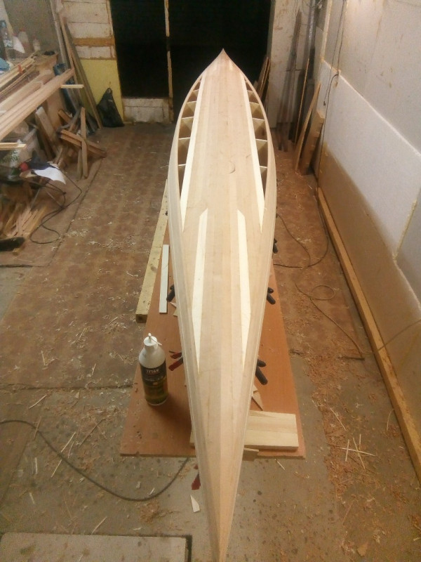

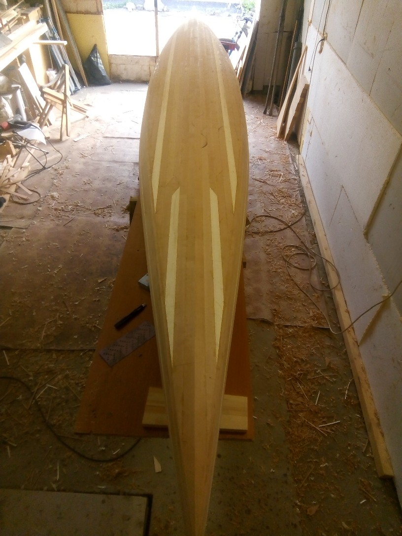

Завтра доклею корпус

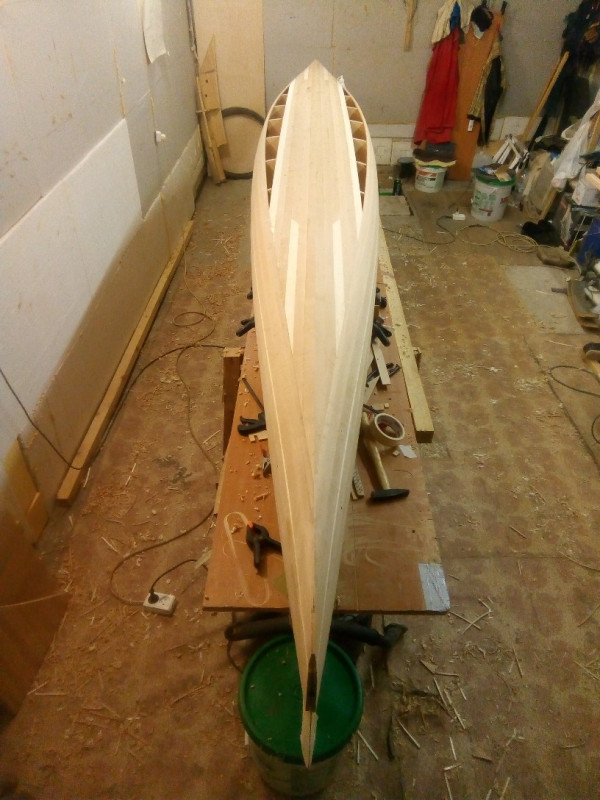

А сколько квадратных метров рейки уходит?
пузотер
Сообщения: 434
Reputation: 182
Re: Microbootleggersport
Сообщение пузотер » 25 июн 2019, 23:43
На корпус на данный момент ушло около 120 погонных метров. Сечение 27*5 мм.

Обводы лодки позволяют использовать рейку такого сечения практически везде. На малых радиусах идут рейки поуже. Толщина остаётся в пределах 4-4,5 мм.
Сегодня доклеил корпус

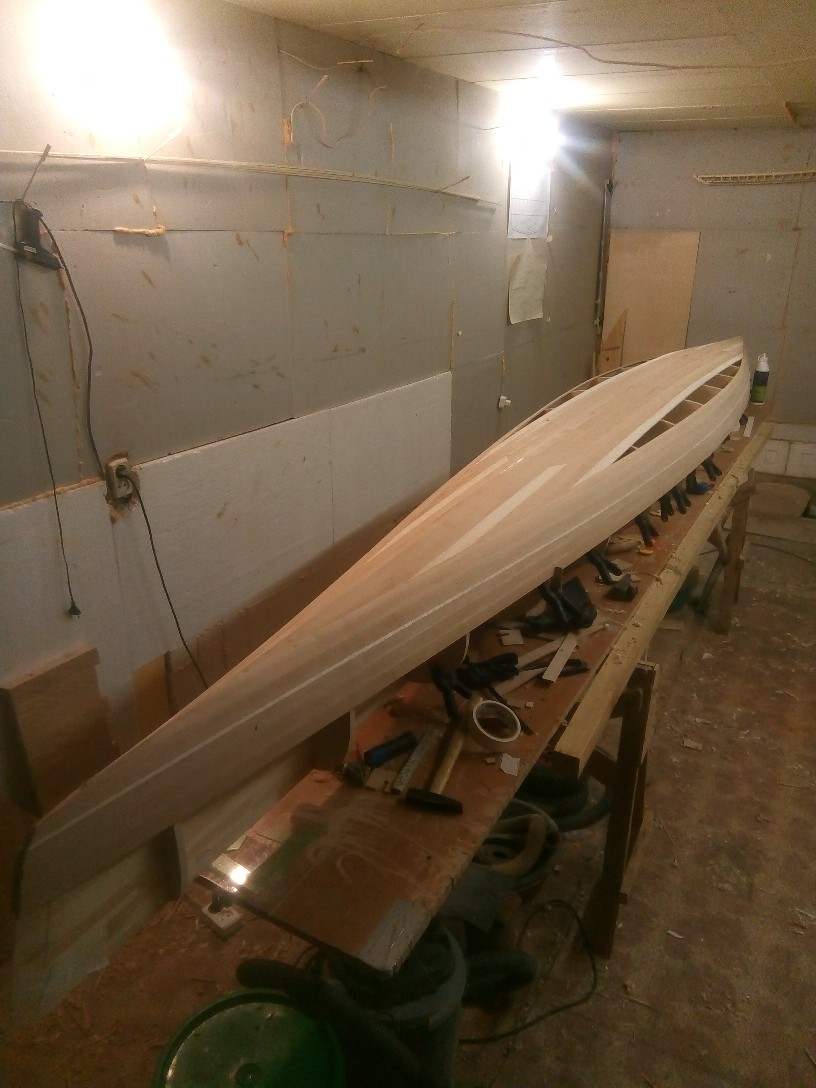

Сообщение пузотер » 28 июн 2019, 00:21

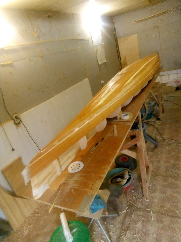

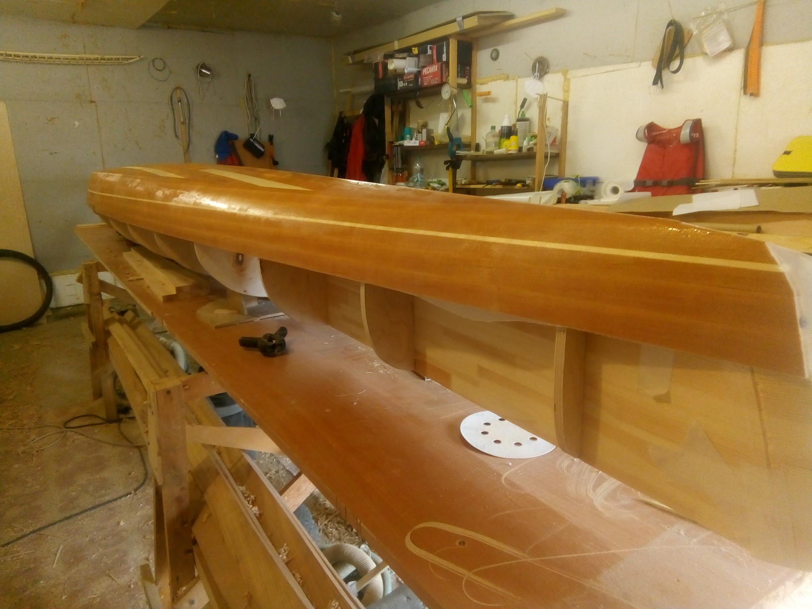

Вчера зашкурил корпус, сегодня ламинация.

Ламинация в смысле со стеклотканью? Кстати, по реечной технологии корпус обязательно с обеих сторон, внутри и снаружи оклеивать стеклом?

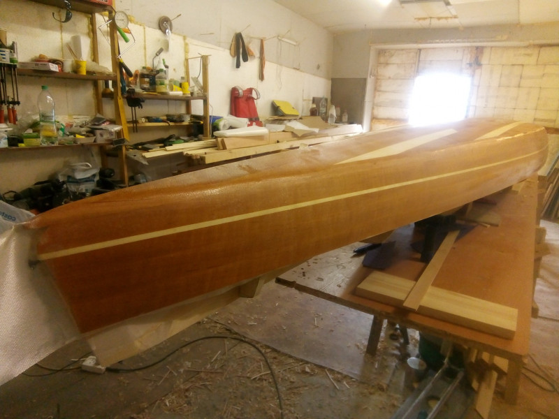

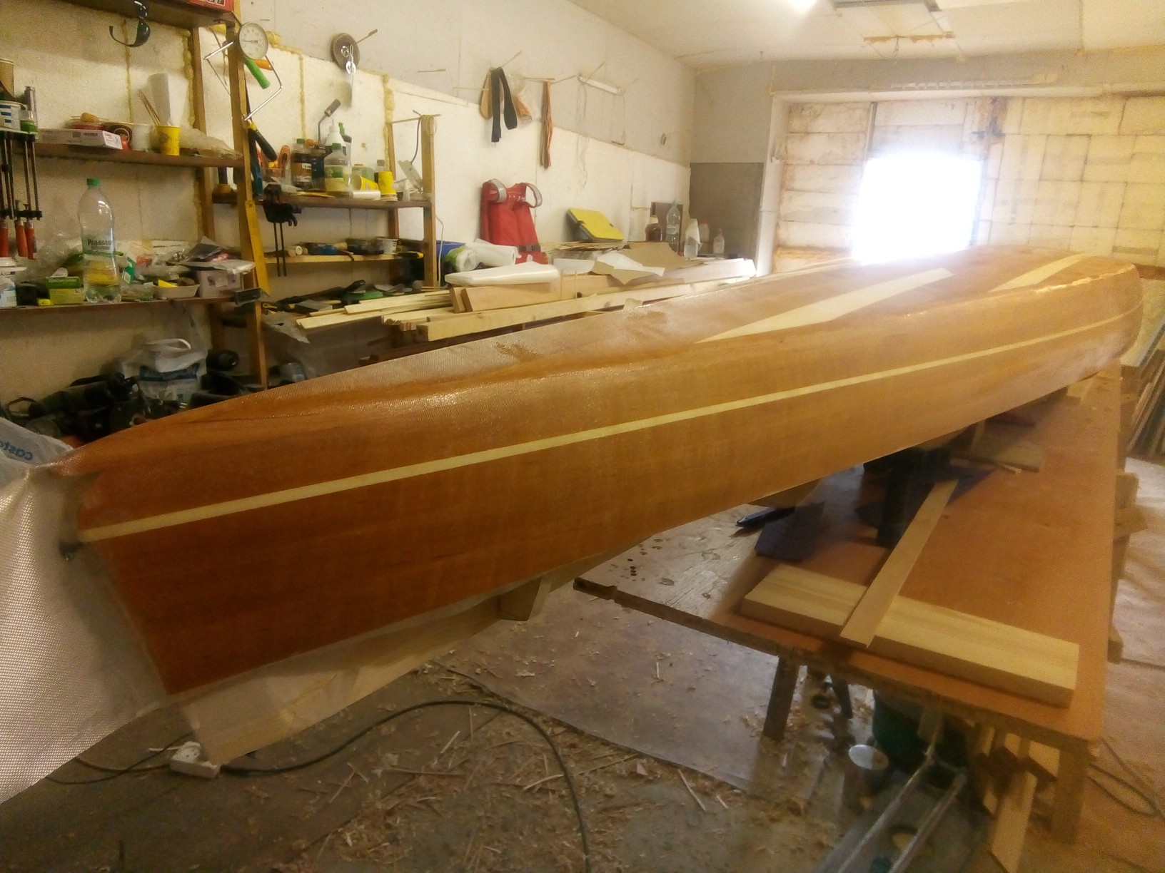

Ольха достаточно податлива для шлифовки. Ручным шлифком пробежался 80-й, затем 120-й наждачкой, после эксцентрик 120, 150. Сегодня добил мелочи 180.
Ламинация с тканью. На краях корпуса (нос корма) видны края ткани. По низу обрезал сразу-морщинилась, отслаивалась. Ламинировать при реечной технологии нужно все плоскости со всех сторон. Пара склеенных реек это не кусок фанеры. Слабы на излом вдоль волокон.

А какой плотности ткань предполагается?
пузотер
Сообщения: 434
Reputation: 182
Сообщение пузотер » 28 июн 2019, 06:11
плотности ткань
У меня ткань 100 грамм. Но рекомендуют около 150-200.
