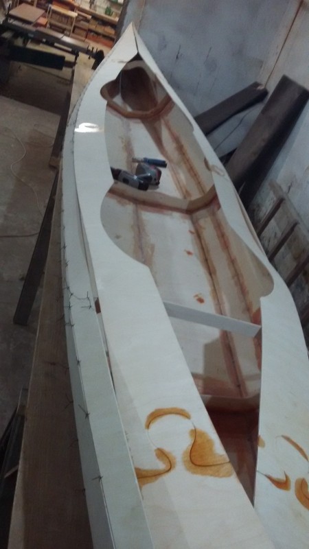

gkamil писал(а):1. Пятна - эпоксидка, места склейки длинных деталей.
2. Она ж не сшита до конца...
1. Эпоксидка с опилками? Цвет странный. Или это цветопередача? Если это какая-либо добавка в эпоксидку, то придётся вышкуривать. Иначе эти пятна останутся с лодкой навсегда.
2. Не склеена. Не забудь выровнять перед склейкой, чтобы винта не было и вообще, симметрия была. :) Вообще, можно сколько угодно отклоняться от проекта. Главное, чтобы слева и справа отклоняться симметрично.

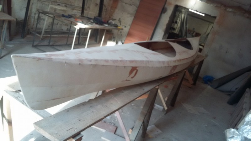

каяк 329.jpg (76.98 КБ) 2400 просмотров
1. Там еще без опилок, это отвердитель такого цвета.
2. Естественно старался как можно чаще проверять симметрию.

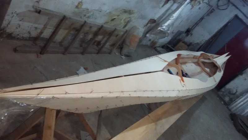

Сшиваю верх
каяк 335.jpg (62.97 КБ) 2396 просмотров
каяк 334.jpg (66.71 КБ) 2396 просмотров

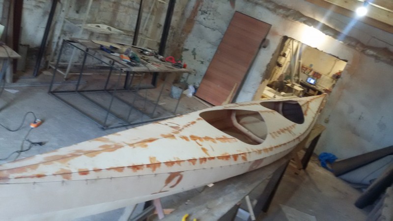

Склеил продольные швы верха.
каяк 339.jpg (74.52 КБ) 2393 просмотра
каяк 340.jpg (62.42 КБ) 2393 просмотра

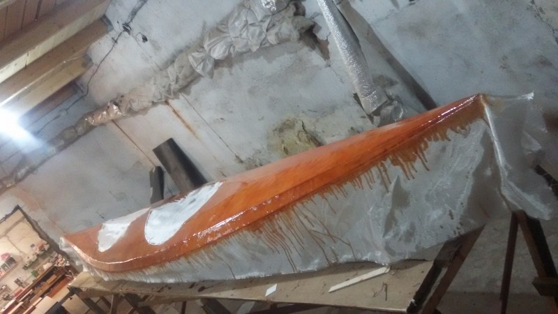

Оклейка верха
каяк 341.jpg (78.94 КБ) 2392 просмотра
