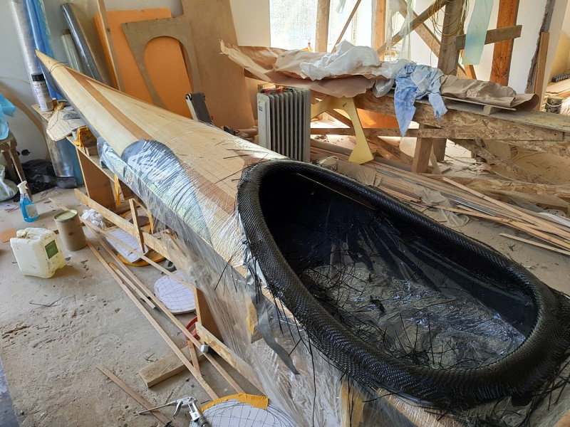

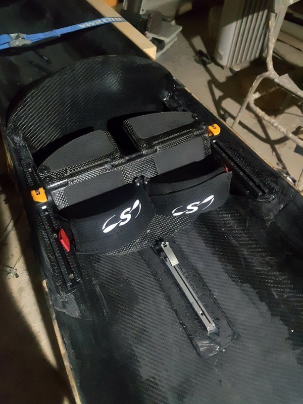

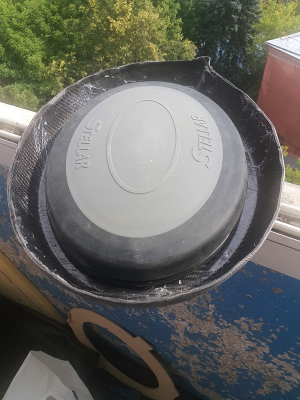

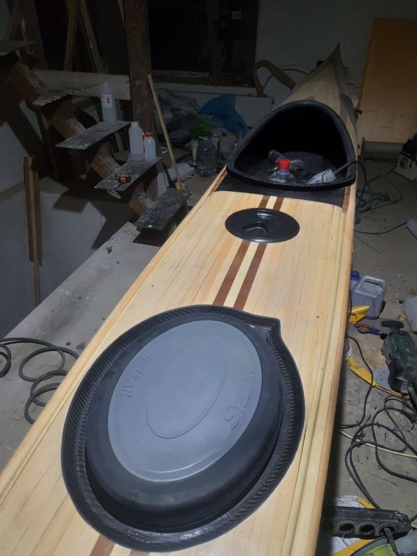

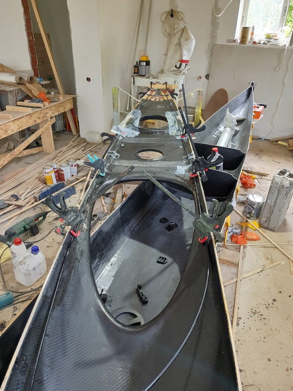

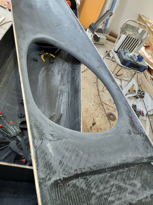

gprovotorov писал(а):Вот и спустил на воду я свой скоростоной, физкультурный каяк. Теперь прокачиваю скилл эскимосинга:-)
Вместо 15 кг, вышло 23 со всем оборудованием, но зато получилось очень прочно, можно Джигу дрыгу на деке танцевать.
Красиво, но почему так тяжело?
Ниже на фото причина резкого роста веса сверх запланированного на начальном этапе.
Но самое главное, это мой первый опыт постройки лодки.
Pantera 2 на стапеле😉, а 2 реечных каяка Björn Thomasson Design Jack-14 и Sea Racer, уже на воде.

Расшарил фото постройки, возможно кому то пригодится при изготовлении своего проекта.

Впечатления исключительно положительные, ходио на нем на марафоне Выханду, держится отлично. Кокпит все же будет переделан, т.к. надо ставить сидение которое обеспечит больший контакт с лодкой. В обхем для реки отличная лодка, а вот в море на нем не просто, но вероятно это дело опыта...
Характеристики совпали, получил то, что планировал, и что заявлено было, кроме веса (вес прибавил из-за усилений, но зато они отработали себя на камнях и других препятствиях с которыми сталкивалас лодка)
