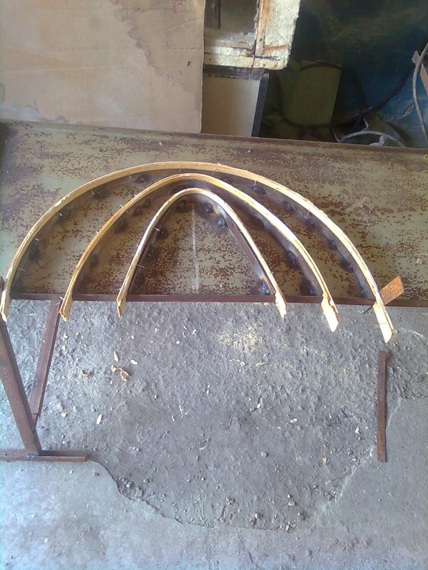

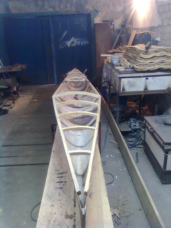

То ли я плохо искал, то ли на данном сайте кроме уже упомянутой темы Самостоятельная постройка каяков / Спортивная байдарка от дяди Вовы про физкультурные скоростные каяки более ничего нет. Автор указаной темы подчёркивает, что, хотя сам он остановился на длине 4, 5 м, лучшая длина такого каяка - 5 м (у спортивной байдары К2, напомню, она составляет 5 м 20 см). Тут я с ним полностью согласен. И в проект заложил как раз 5 м. Но в плане формы миделя выбор автора темы мне представляется неоправданным. Одно дело, когда лодка делается для побития рекордов, и совершенно другое, если она делается в качестве компромиссной - на стыке скорости и комфорта (хотя бы минимального). Для чего в этом случае нужно полукруглое днище, я не очень понимаю. Автор пишет, что в детстве занимался в секции гребли. Т. е. навык по поддержанию равновесия на такой лодке у него есть. Однако сам же признаётся, что сейчас этот навык у него сохранился не в полной мере, и иногда он на своей лодке переворачивается. Когда у берегов уже ледок, да плюс хороший ветродуй, это всё не полезно для здоровья.
Мне пока сдаётся, что лучший вариант обводов скоростного физкультурного каяка, если иметь в виду подводную часть днища, это просто обуженное канадское каноэ. Иначе узкая лодка будет слишком неустойчивой. Именно это я и начертил. Грубо говоря, взял обычное канадское каноэ и обузил его в два раза. Про форму надводных бортов - отдельный разговор, я щас только про обводы ниже ВЛ. Собственно, уже можно кроить фанеру. Но в последний момент я засомневался и решил спросить у знатоков совета. И тут ... началось ... такое ! Да кто - ты такой ? Да что у тебя по физике ?
У меня просьба ... Если тема неинтересна, если сказать по существу нечего, спокойно идём мимо, эту тему не пачкаем и не гадим в ней со сладострастными оргастическими стонами ...
Пара фоток из темы Дяди Вовы ... По моему мнению, шпангоуты стоило бы сильно заовалить. Во всяком случае - мидельный.
