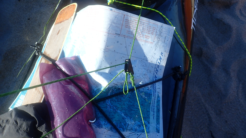

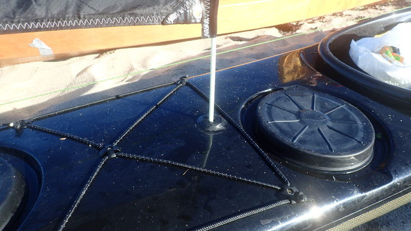

Sun2rw
Сообщения: 17
Зарегистрирован: 16 фев 2015, 03:17
Город: Калининград
Re: Проект паруса
Сообщение Sun2rw » 31 май 2017, 06:45

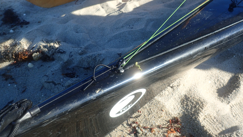

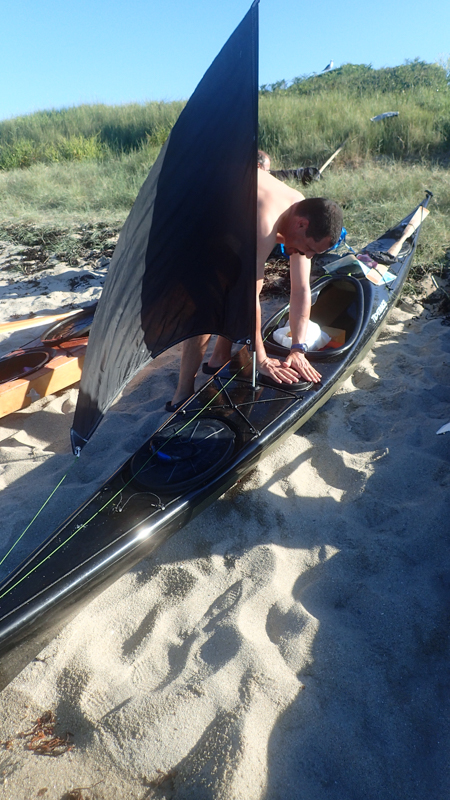

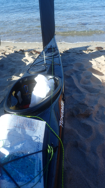

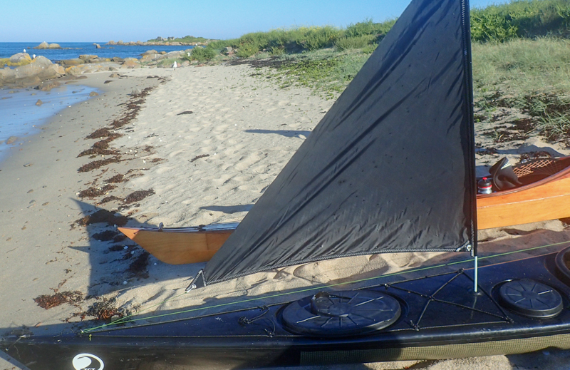

Как вариант...
Re: Проект паруса
Сообщение aborigen » 01 июн 2017, 04:12
Re: Проект паруса
Сообщение aborigen » 01 июн 2017, 04:40
Re: Проект паруса
Сообщение HEKOT » 07 июн 2017, 20:07

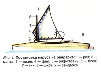

Заканчиваю 6ти метровую 4месную каноєбайдарку. Хочу прицепить парус с аутригерами. Парус хотелось би такой, что б била возможность рулить ветром.
Может кто стикалися с таким.- конструкция паруса, аутригера, места расположения и усиления.
Буду благодарен, подниму карму :)
Kir
Сообщения: 255
Reputation: 53
Город: Красногорск
Re: Проект паруса
Сообщение Kir » 18 фев 2018, 06:27
Если под рулить ветром подразумевается, чтобы шла нужным курсом не нагружая руль, то обычного вооружения типа Шлюп хватит. Только шверт или шверцы попросятся, в противном случае дрейф будет мешать сильно
qazqas
Сообщения: 2058
Reputation: 41
Город: Миньковецкое г-во
Re: Проект паруса
Сообщение qazqas » 19 фев 2018, 06:06
Аааа...я надеялся так глубоко не копать- непроход. Большое благодарствую.
Чуть подчитал- получается, на байдарку шверт и аутригер можно не ставить, но цеплять два ассиметричних шверца (доски прикручение к фальшбортам?), Парус виносить в переднюю треть судна, попровьте если что...
