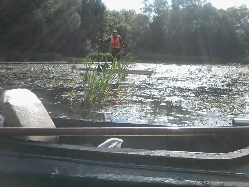

Добавлю,что начиная с желтого и последующие стеклотканью не оклеивались.Это конечно противоречит общепринятому мнению,но пропитка внутри и с наружи ХТ-101 и три слоя эпоксидной эмалью создают надежную защиту. Это подтвердилось на рогейне2015 где пришлось осуществить натуральный волок метров 200 по валунам и бурелому из деревьев.Царапины конечно были ,но до фанеры не дошло.
ВСЕ ПОВРЕЖДЕНИЯ ДНИЩА ЗА БУРНЫЙ СЕЗОН
Ремонт простой-шпатлёвка и покраска днища .

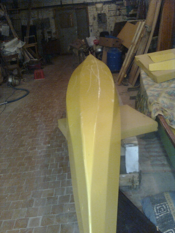

Был сделан клон желтого,достался VIP заказчику,он человек творческий там только созерцание ,рассказывать нечего.

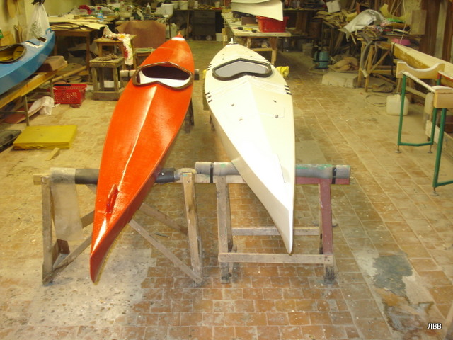

В настоящий момент закончена два каяка
белый 4.8х0.6х0.3 вес 20 кг-для заказчика
Красный 5.2х0.48х0.28 вес 16,7 кг для себя любимого
ПАРА ГНЕДЫХ

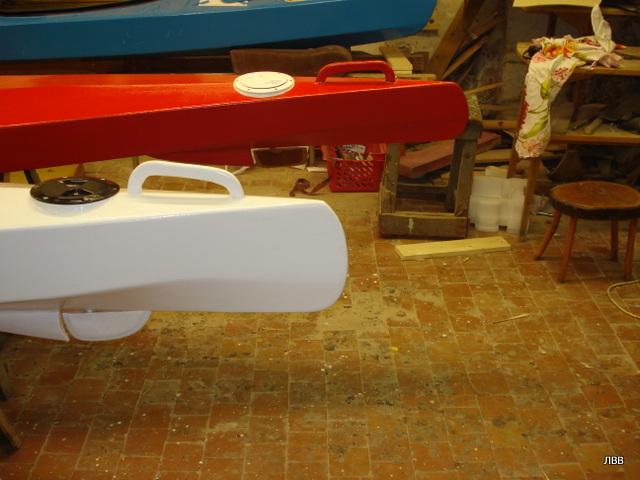

В красном нет грузовых отсеков .
РУЛИ И СКЕГ

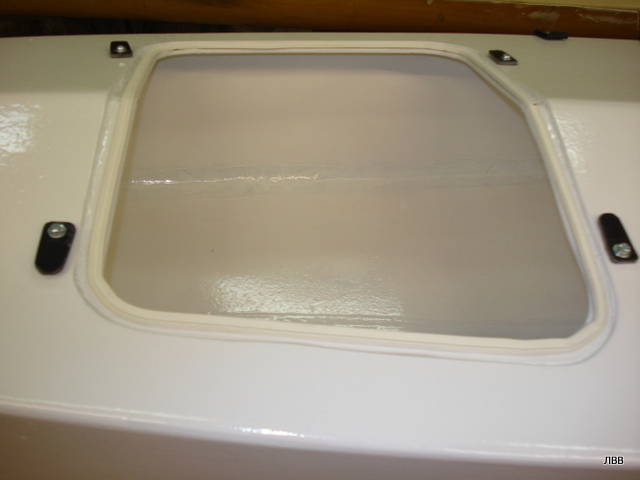

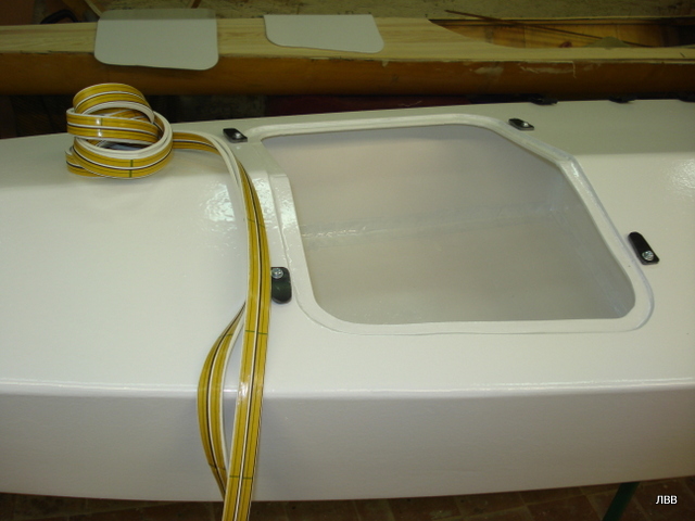

Обеспечение герметичности грузовых лючков при помощи оконного уплотнителя
ПРИКЛЕЙКА УПЛОТНИТЕЛЯ
