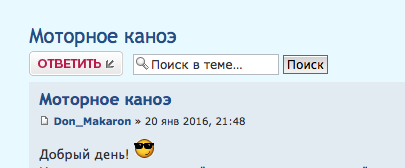

Сообщение Paolo » 29 янв 2016, 04:07
Что же вы так прицепились к тому, каноэ это или нет...
Так ничего удивительного, тема то: :D :sit-on-top:
