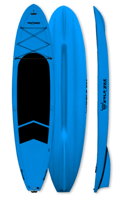

Приветствую всех!
Вот такую компоновку увидел, любопытно, как она на остойчивости должна сказаться?
Да и при продольном наборе САПа такую форму сделать куда проще чем кромсать из куска :D
LENGTH: 11’10” - 3609 мм
WIDTH: 33” - 838 мм
HEIGHT: 13” - 330 мм ???
WEIGHT: 58 lbs
VOLUME: 320 Liters
RIDER LIMIT: 340 Lbs
С уважением, Павел

прямая доска более скоростная , изогнутая более маневренная , поэтому я считаю для реки озера надо прямую

мне такой нравится

Мне всё что блестит тоже нравится :D

Не, эта фигня с кучей ямок только спотыкаться. Вот что в САПе хорошего так это большая ровная палуба.
