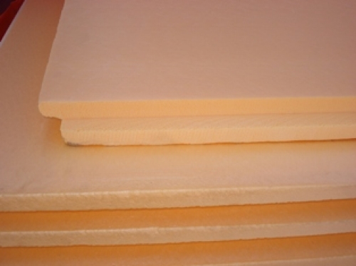

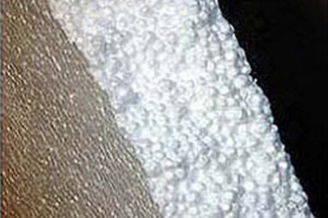

Сообщение vavan181 » 15 мар 2015, 06:32
вот фото
пенопласт
пенополистерол
Taaroa
Сообщения: 1365
Город: Барнаул
Сообщение Taaroa » 15 мар 2015, 06:49
Ты мне сейчас пытаешься показать то что я знаю не понаслышке.
Упаковочный пенопласт сразу отбрасываем на верхней картинке. Это псб-с 15.
Хотя и он наждачкой приемлемо шкурится. ПСБ 50 уже будет после наждачки иметь вполне ровную поверхность, он очень плотный и прочный, сопоставимо с тем розовым экструзионным что у тебя на втором фото. Если не прочней.
Только розовый после наждачки будет весь в 2-3 мм дырочках так как поры у него большие.
Плотный ПСБ будет практически гладкий.
Да и упаковочный ножом срежь посмотри на поверхность и сравни со срезом экструзионного.
Впрочем если хочется то можно делать из розового, только он дорогой и производится мелкими кусками и толщиной до 50мм.
Куда проще взять нормальный большой лист 150-200 мм толщиной ПСБ 25 или 50.тем более что и цена ощуимо ниже
vavan181
Сообщения: 746
Reputation: 11
Город: алапаевск
Сообщение vavan181 » 15 мар 2015, 07:00
Все экструдированные утеплители производятся по одинаковой технологии: гранулы полистирола перемешивают при высоких показателях температуры и давления, вводят вспенивающий агент (углекислый газ) и выдавливают из экструдера. В результате получается материал с мелкими изолированными ячейками диаметром 0,1-0,2 мм. Благодаря своей структуре, пенополистиролы обладают стабильными теплотехническими показателями и очень высокой прочностью на сжатие. Для удобства эксплуатации материал выпускается в плитах толщиной от 30 до 100 мм с ровными или ступенчатым краями и с плотностью 35 кг./куб.м. и 45 кг./куб.м.
ячейка не 2-3 мм
