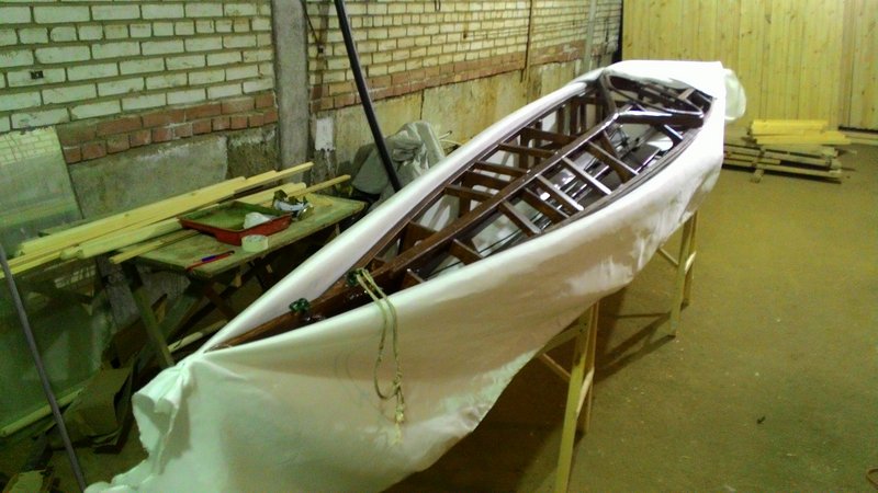

Всем привет!
Как раз сейчас делаю подобный скин-он-фрэйм каяк.
Причем это первый опыт самостоятельной постройки, мне этот принцип показался наиболее доступным для меня.
Хоть и есть 2 каяка полиэтиленовых, занялся ради самого процесса, ну, и, конечно, результат тоже важен
Стеклоткань в таких проектах не используется. Натягивают баллистический нейлон. Причем у нас в РФ я
его не нашел. Нашел только кордуру, но это не то, хоть состав и 100% нейлон (купил, экспериментировал - не подходит).. В качестве пропитки использую эпоксидку ЭД-20 + ПЭПА + ДБФ, эксперименты показали хороший результат (как будет со временем не знаю). Я купил у америкосов нейлон вот тут http://www.skinboat.org/
Это сайт целой школы строительства лодок подобного типа, попытался с ними по-общаться, но они на диалог не идут, сухо отвечают на вопросы касательно покупки. Купил 7 метров, обошлось около 5000руб (цена на сайте указана за 1 фут) + пересылка примерно столько же ))), но дошла посылка за 12 дней! в итоге нейлон + пересылк 175 баксов.
Нейлон этот термоусадочный, отпаривание утюгом после его натяжки эту самую натяжку увеличиает еще сильнее, итоге получется почти как барабан.
Мой каяк сейчас на стадии как на нижней фотке т.е. пока еще не натянул. Буквально завтра буду это делать. Если интересно отпишусь.

Добавлю, вдруг интересно:
длина каяка 6,1м, ширина 59см, вес каркаса 23кг
11 шпангоутов из фанеры, стрингеры из сосны 20*30мм, привальные брусья - тоже.
Пропитка тиккурилой + 2 слоя тонированного яхтенного лака
