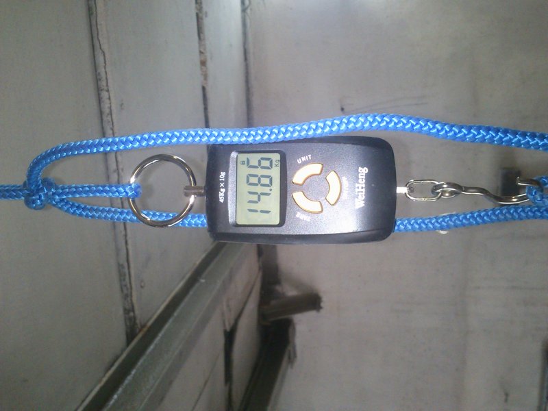

По поводу веса. Для примера алюминиевое каноэ около 5м и толщиной борта в 1.2мм весит порядка 36кг.
Прошлой зимой закончил реечный каяк длинной 4,7м. Отходил на нем все лето и весит он чуть меньше 15кг. Лично меня вес каяка даже в 35кг пугает!!!!!!!!А вот лодки с реечной обшивкой

Скорее всего это клепанное каноэ из дюраля. БОльшая прочность дюраля позволяет применять более тонкую обшивку.Егорыч писал(а):По поводу веса. Для примера алюминиевое каноэ около 5м и толщиной борта в 1.2мм весит порядка 36кг.
Но ширина (особенно по скуле) и высота борта каноэ больше, чем у каяка. Также каноэ - это открытая лодка, поэтому для жесткости корпуса приходится делать дополнительные усиления, например несущий планшир. Все это влияет на вес, увеличивая его. Каяк такой длинны будет весить меньше.
Охотно верю, но скорее всего при таком весе он получается очень "нежным", даже после оклейки и требует аккуратного обращения. Можно ли на вашем каяке без опаски проходить пороги и шиверы?Егорыч писал(а):Прошлой зимой закончил реечный каяк длинной 4,7м. Отходил на нем все лето и весит он чуть меньше 15кг. Лично меня вес каяка даже в 35кг пугает!!!!!!!!
